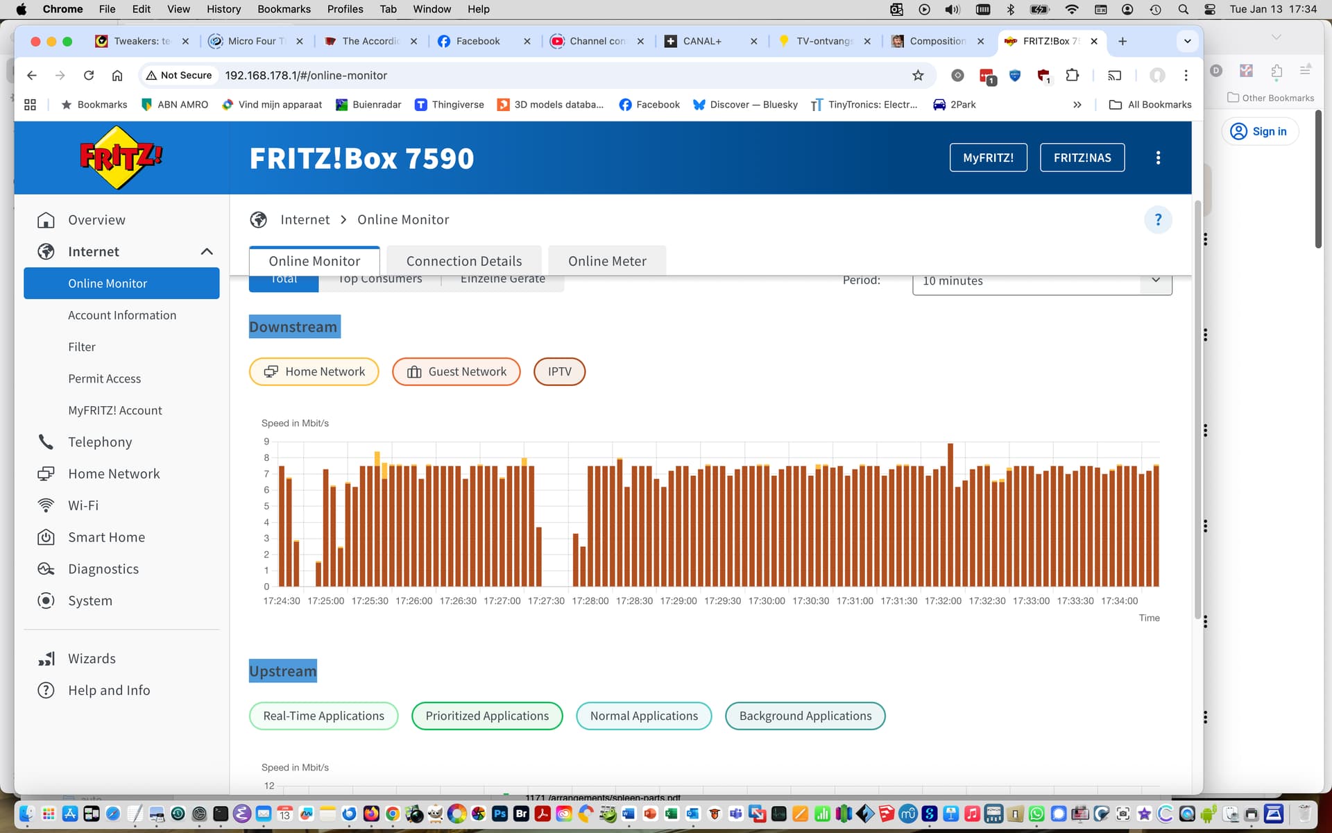

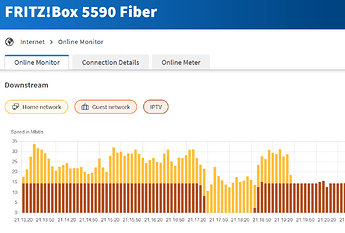

Hier een screenshot. De twee onderbrekingen zijn goed te zien.
Nu nog een keer…

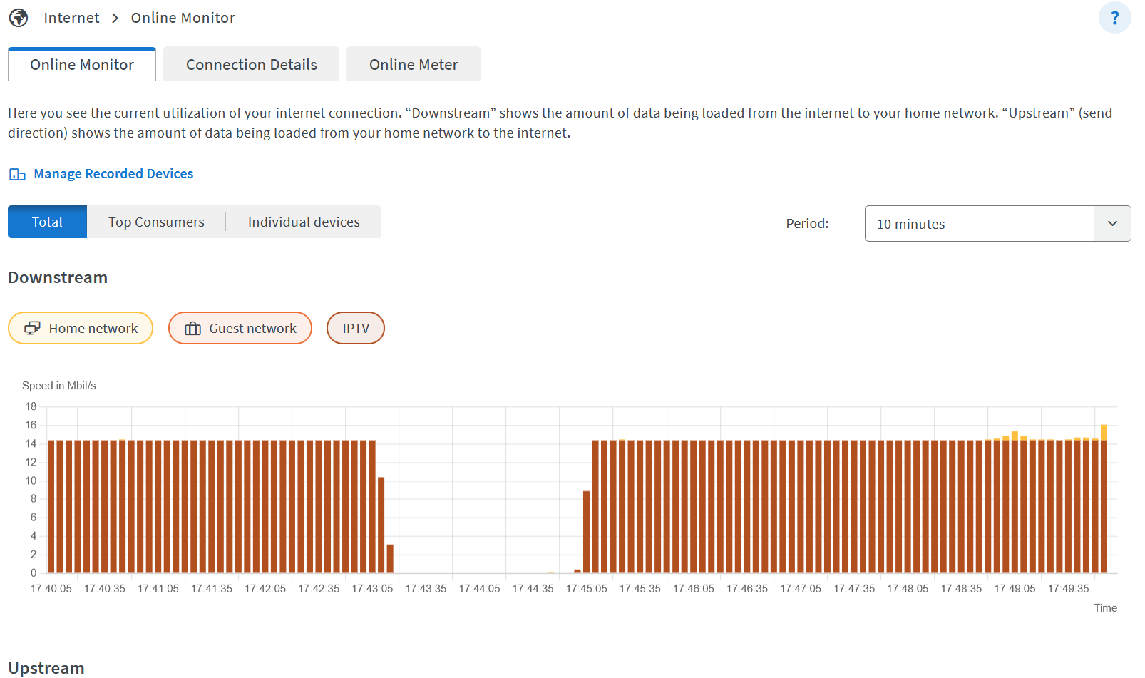

Met nu al vier onderbrekingen in pakweg een half uurtje dat de TV aan staat mag ik hopelijk toch wel zeggen dat die onacceptabel is.
En aangezien er bij ons al meer dan een jaar helemaal niets veranderd is moet het probleem buitenshuis zijn, ergens tussen onze router en de servers van Canal+.
De glasvezel operator geeft weer ergens de multicast verzoeken niet goed door.

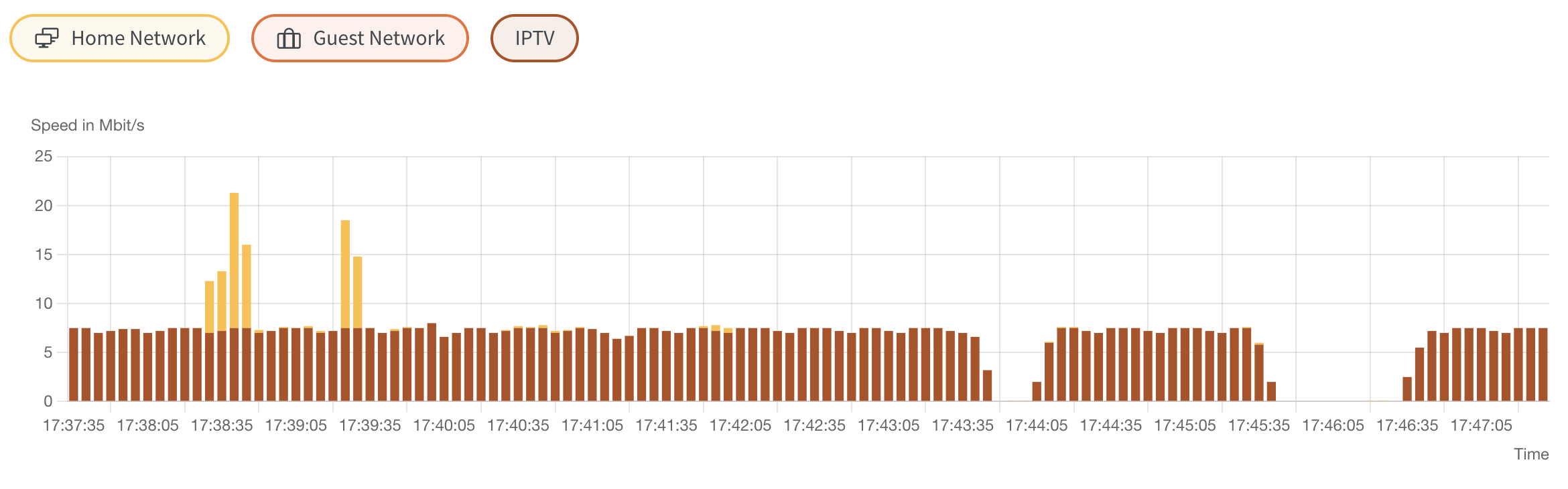

Onderstaande een onderbreking van NPO2

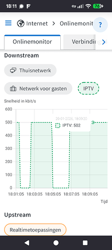

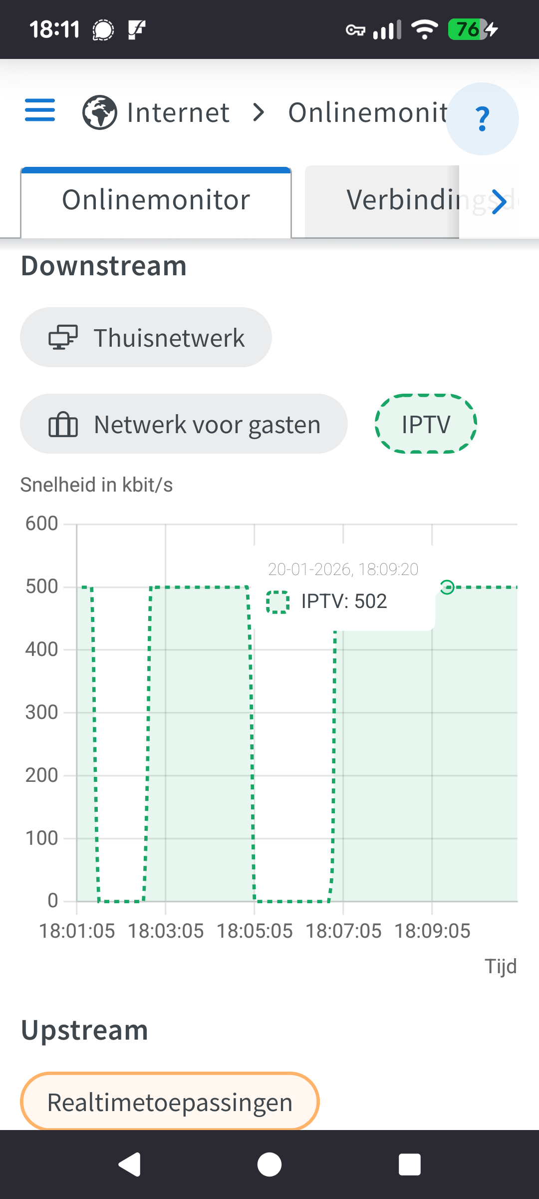

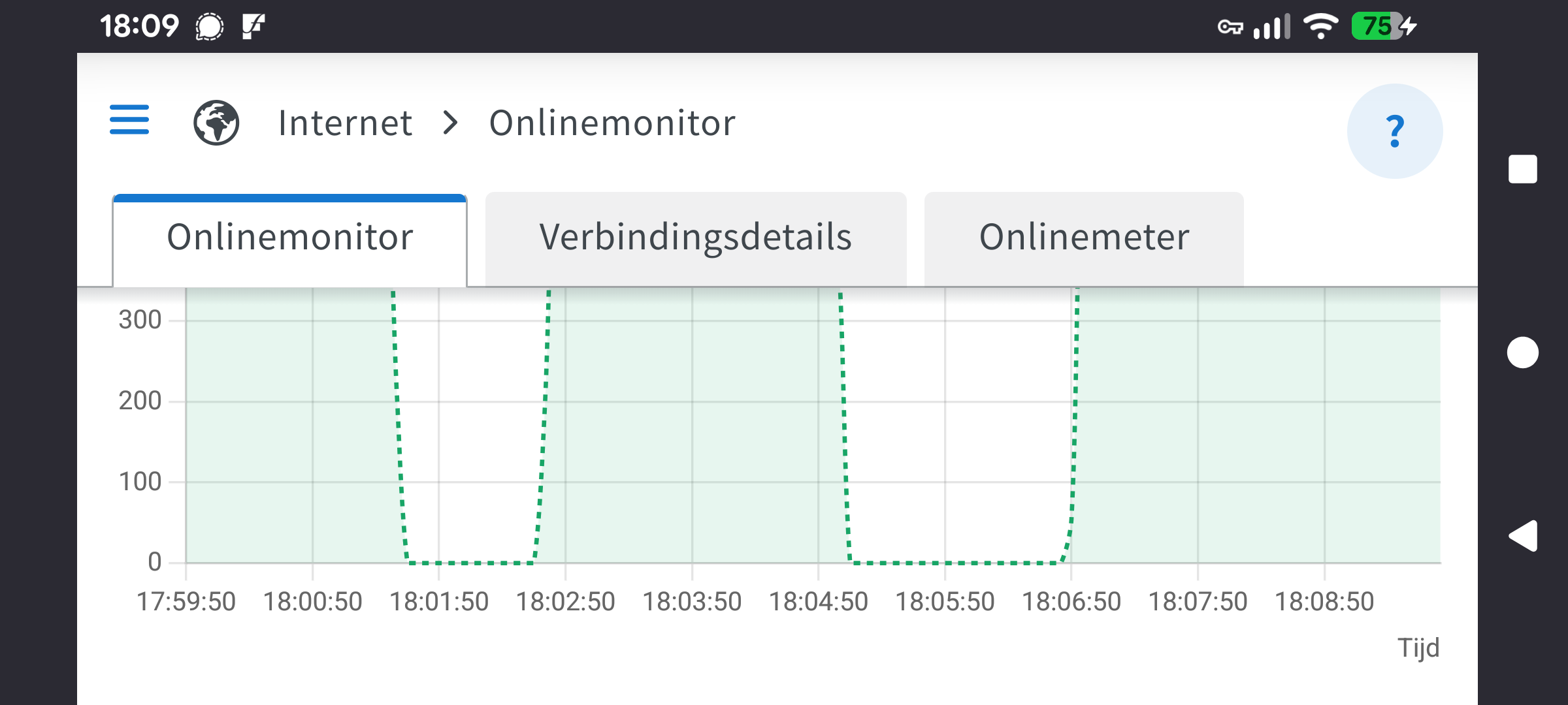

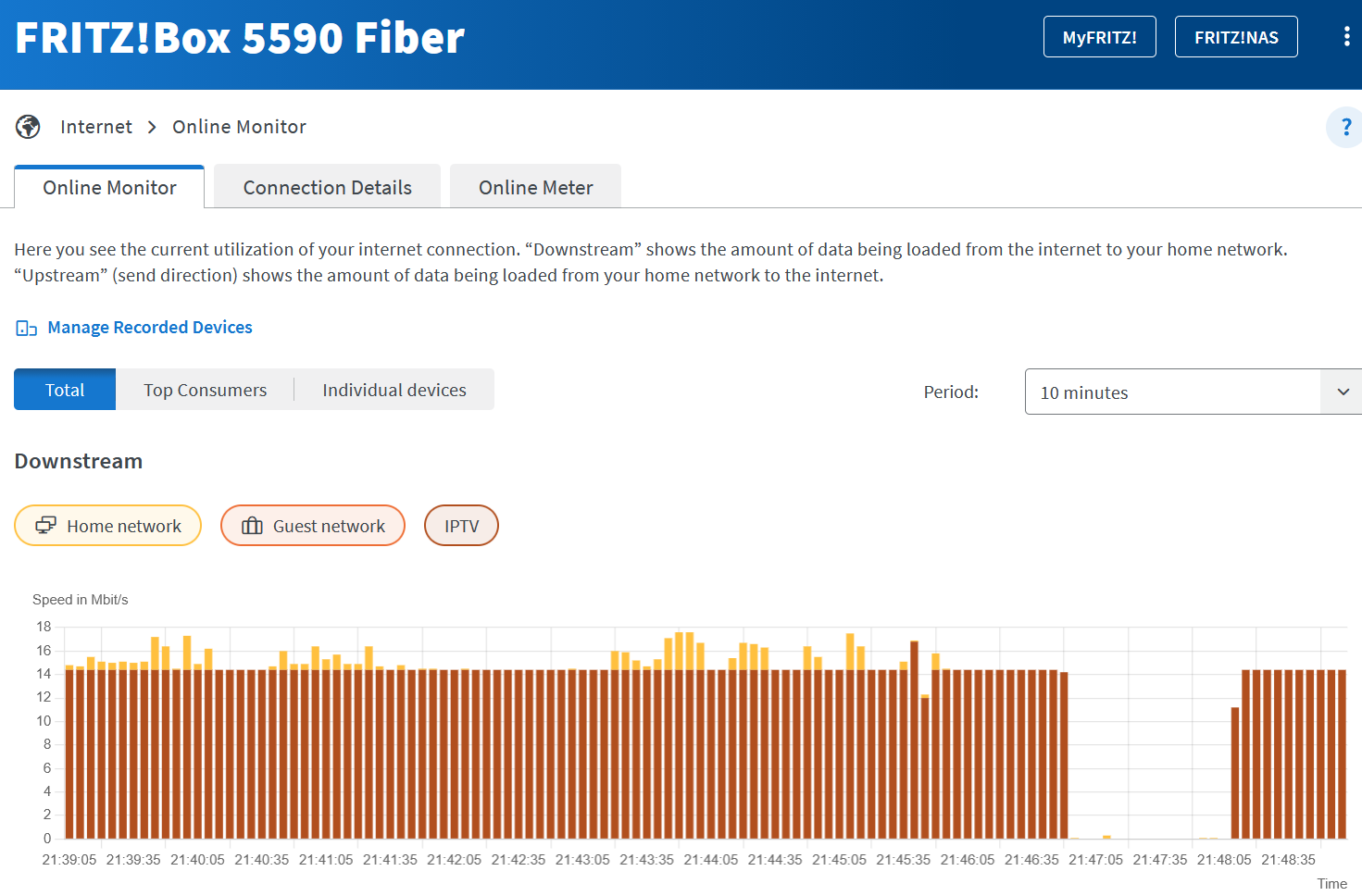

Ik heb al enige tijd hetzelfde met de radio stream: af en toe valt het signaal voor korte tijd weg. Zie de afbeeldingen met de IPTV grafieken.
In de FB5590 is de lijst “systeem / gebeurtenissen / intenetverbinding” leeg: geen verbindingsstoringen.
De oorzaak ligt volgens mij dus niet in mijn netwerk.
