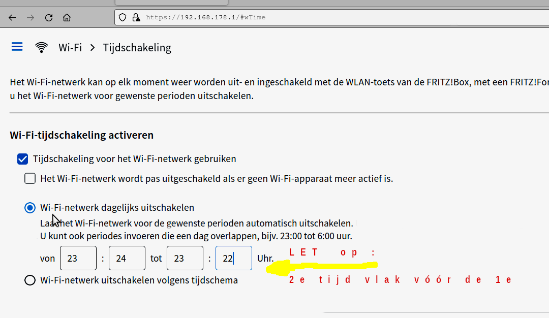

Het zit obscuur wat verborgen:
Naast het eerder genoemde
en het blokkeren van de WLan-toets (zodat je Wifi niet per ongeluk AAN zet)
kun je ook nog dagelijks de WiFi UIT zetten. Dat zet je in het FritzBox-menu :
FB-Menu → WiFi → TijdSchakeling :
in dit voorbeeld gaat de WiFi steeds om 23:22 aan en om 23:24 UIT .
Dus als jouw WiFi per ongeluk AAN staat, dan zal-ie om 23:24 vanzelf worden uitgeschakeld.
Zorg er wel voor dat alle apparaten die WiFi gebruiken ook uitgeschakeld worden (voor of na 23.24 uur in dit voorbeeld), anders gaat de WiFi van de FB7590 niet uit volgens schema. De FB wacht net zo lang met uitschakelen van de WiFi tot er geen WiFi-gebruikers meer zijn.

in mijn afbeelding zie je GEEN vinkje in het vakje staan, dat dit gedrag verzorgt:
  • pas als je “uitschakelen als er geen meer actief is” aanvinkt, dan zal de FritzBox wachten tot de laatste WiFi-klant zich afmeldt.
