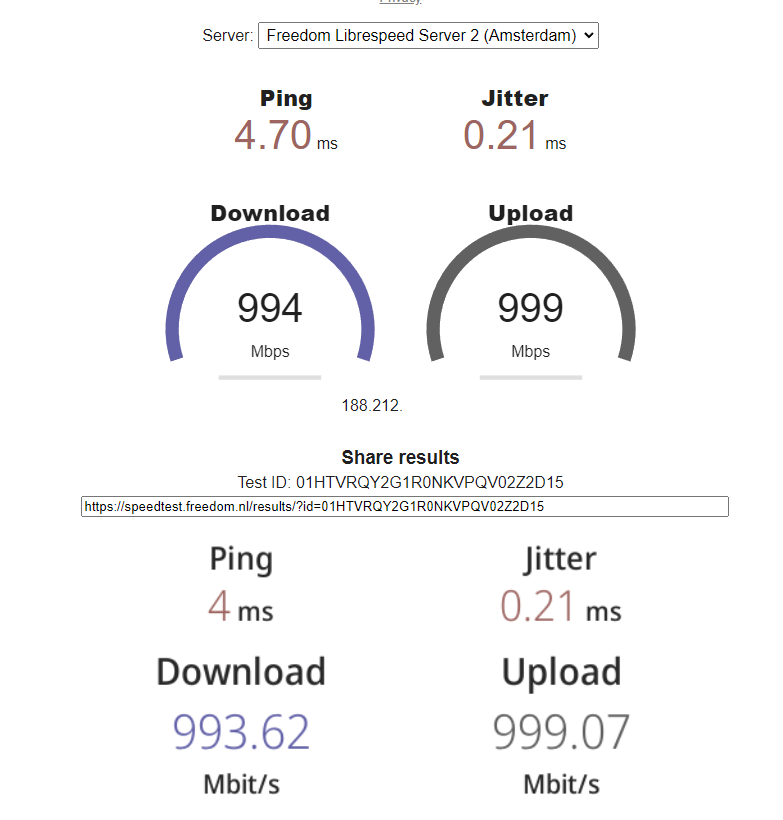

Ok, opgelost.
Ik heb de 2 x intel I210 welke 4 interrupts heeft. Ipv Irq balancing heb ik alle interrupts van 1 NIC aan een dezelfde core toegewezen en alle interrupts van de andere NIC aan een andere core. Dus niet meer scattered over alle cores.
Begrijp (nog) niet waarom dit bij Tweak (geen pppoe) geen issue was en nu wel. Belangrijkste is dat het is getackeld.
Arien, dank voor de gouden tip! Wat een verschil!

Om dit verhaal af te sluiten met een plaatje omtrent eindresultaat
