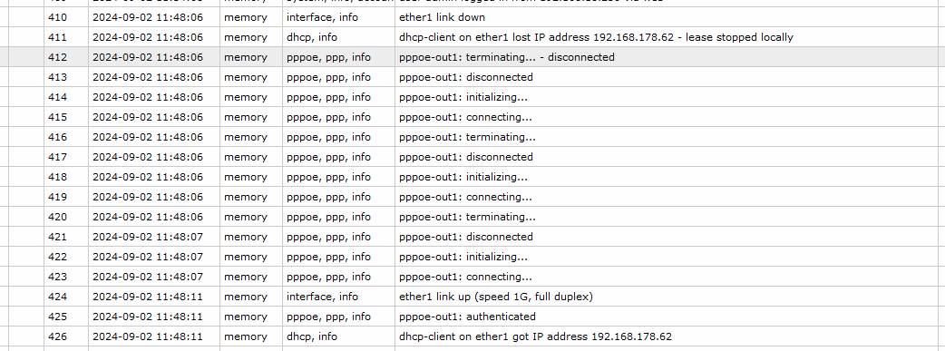

Hoe is jullie ervaring met PPPoE bridge modus op de Fritzbox vandaag de dag? Ik laat de Mikrotik zelf de PPPoE sessie opzetten maar eens in de zoveel tijd gaat de link down van de Fritzbox (crash?)
De DHCP client heb ik inmiddels uitstaan :grin: die was niet nodig
Met de FRITZ!Box 7581 heb ik hetzelfde: gemiddeld wordt eens in de 5 dagen de PPPoE sessie opnieuw opgezet. Meestal zie ik dan in de event log van de FRITZ!Box het volgende. Meestal binnen 1 of 2 minuten is de verbinding weer terug.
13.01.70 13:35:41 DSL on line 2 not responding (no DSL synchronization).
13.01.70 13:35:41 DSL on line 1 not responding (no DSL synchronization).
De FRITZ!Box kan geen verbinding maken met een NTP service dus vandaar de datum uit 1970.
Ik zal eens in de logs van de Fritzbox zelf kijken, goed idee.
Als de FritzBox …
