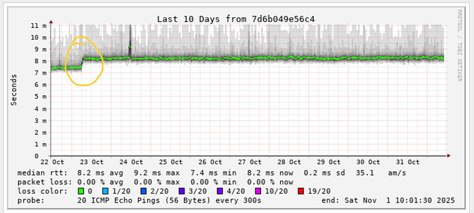

Sinds rondom de werkzaamheden qua onderhoud die gedaan was op 23-10-2025 heb ik gemerkt dat mijn latency flink hoger is en bijna verdubbeld. Geen idee of dit toeval is?!

Sinds forever was mijn latency naar de DNS servers van Freedom altijd 2.8 - 3ms sinds mid oktober is dit verhoogd naar 4.8 - 5.3ms. Het is geen ramp maar ik zou graag onder 3ms willen blijven.
Dat is helaas voorlopig niet mogelijk. We verbinden met KPN over Rotterdam en Amsterdam. En de verdeling is op dit moment zo dat een deel van het land over Rotterdam en een ander deel over Amsterdam loopt.
Er liep onevenredig veel verkeer over Amsterdam. De werkzaamheden betroffen het verschuiven van wat verkeer naar Rotterdam. Helaas komt dat met een iets hogere latency voor sommige klanten.
Ik hoop dat we dit ooit kunnen verbeteren. Wij zijn daar technisch klaar voor. De blokkade zit op laag 8 [1].

Hi @arien, dus als ik het goed begrijp komt de extra latency omdat mijn verbinding in de groep zit die verschoven was naar Rotterdam?
Ik denk dat je “blij” moet zijn als ik eerlijk ben, ik zit praktisch naast Amsterdam en heb een latency van 9ms. Met die laatste ben ik “blij”, want het was een dikke 11ms toen ik m’n aansluiting kreeg.
Dat vermoed ik. Ik kan het niet per persoon zeggen.

inderdaad, Rotterdam was beter. met speed.cloudflare.com zag ik steeds dat ik op rotterdam zat. goede resultaten, nu zit ik sinds een paar dagen blijkbaar weer op a’dam en is alles weer veel trager.
@arien Ik zie weer een extra verhoogde latency en opnieuw sinds werkzaamheden van vannacht 14 jan. Wat is er verandert dat de latency weer omhoog is gegaan?
