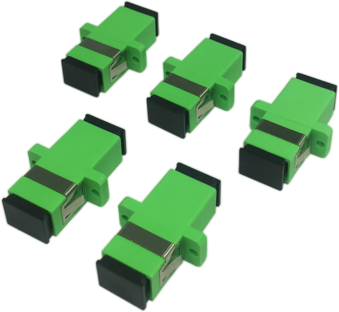

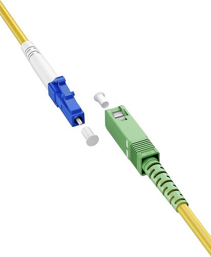

Ik ben inmiddels overgestapt en het was uiteindelijk heel simpel. Ik heb een SC/APC female naar female adapter, een SC/APC naar LC/UPC kabel en een BiDi SFP module gekocht. Ik doe de links hier indien anderen dezelfde vraag hebben:
https://www.fs.com/nl/products/20184.html
Ik heb die module op mijn UCG-Fiber aangesloten en ik had gelijk verbinding. Dank voor al jullie input!
