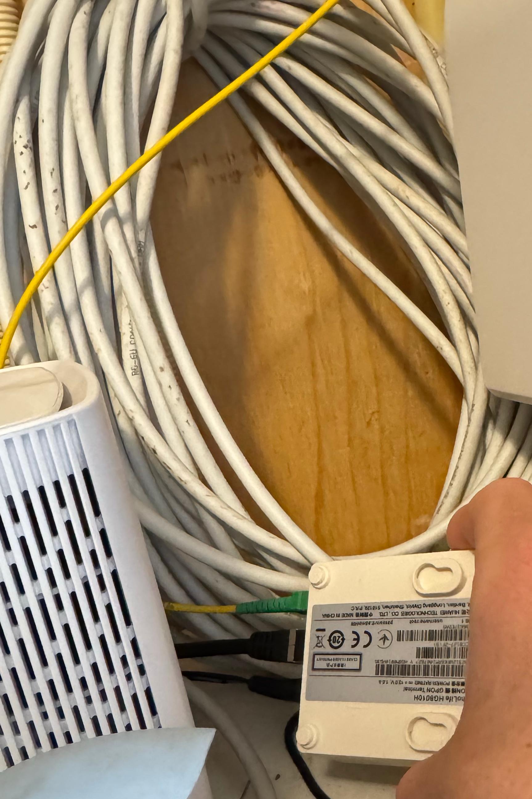

Volgende maand stap ik over van Odido (GPON) naar Freedom (KPN, AON). Ik ben van plan om mijn eigen gateway (Unifi Cloud Gateway Fiber) te gebruiken en heb een paar basisvragen over hoe alles in elkaar zit en wat ik moet doen als mijn abonnement bij Freedom start.
Op dit moment zit er een groene glasvezelkabel aangesloten op de ONT, die verbonden is aan mijn UCG Fiber (zie foto’s hieronder). Klopt het dat ik gewoon dezelfde glasvezelkabel kan aansluiten op een SFP module, en die vervolgens in de SFP poort van mijn UCG Fiber? Ik heb ergens anders op het forum gelezen dat deze module compatibel is met het netwerk van KPN: https://tweakers.net/pricewatch/1660818/draytek-sc-sfp-bidi-rx-1490-1550-nm-tx-1310-nm.html Klopt dit?
Alvast bedankt!
Altijd lastig te zeggen wanneer je overstapt qua belichtingstechniek en ik raad je aan dit via een monteur te laten doen.

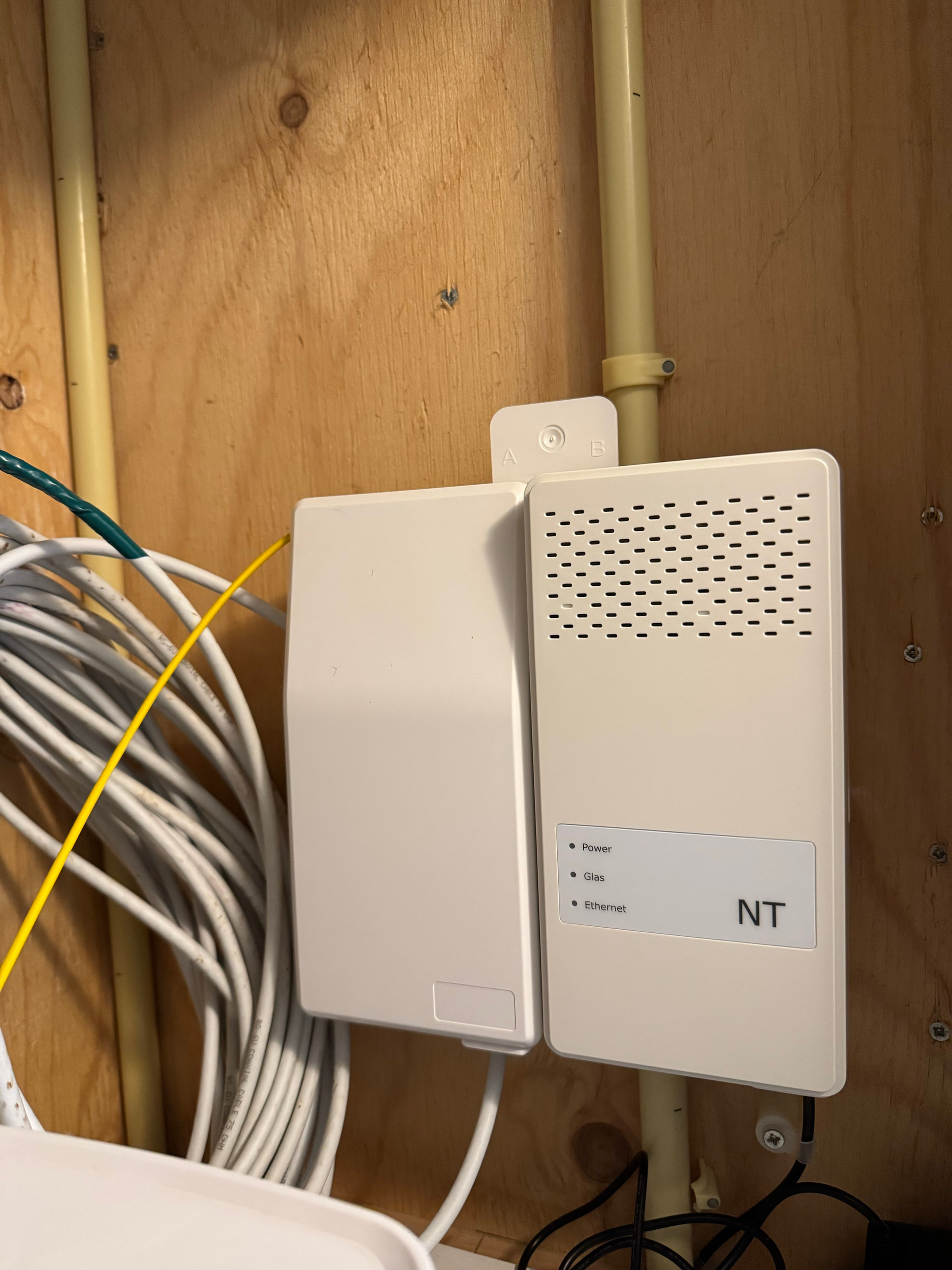

Ik zie op een foto dat je ook nog een (KPN?) NTU hebt hangen die, mits nog werkend was (cq is te maken), kan dienen als AON uitwijkstation.
De SFP zelf (1Gbit) zal glasvezeltechnisch geen probleem moeten vormen; of die bruikbaar is op/voor jouw Unifi durf ik niet te zeggen.
Daar de SFP mogelijk een blauwe* connector verwacht, zal je misschien een (groen APC naar blauwe UPC) verlopende kabel/connector moeten toepassen. Je kan ook het risico nemen dat wanneer die groene kabel past, het wellicht OK is. Gaat die stuk of werkt die niet goed, kan je imo altijd nog tot scha(n)de een andere kabel/verloop gebruiken.
Kan ook zijn dat achter in het linkse kastje een dergelijk verloop/kabeltje (Blauw → Groen) is toegepast. Met die verloopconnector daar, zou ik geen risico nemen.
*let op kleur van connectors is geen wetmatigheid voor APC of UPC slijping.

Die werkt bij mij inderdaad prima met KPN AON (zit in een Turris Omnia). Zoals Larry aangeeft gaat er bij mij een blauwe kabel in (die ging voorheen in een Fritzbox 5490).
Ik gok dat je even moet afwachten wat er precies opgeleverd wordt voordat het helder is hoe je de boel kan aansluiten, als er überhaupt iets wordt opgeleverd. (Ik stapte zelf over van XS4KPN en dan verandert er dus niets. Niets opgestuurd of monteur of wat dan ook. Ik ging naar bed met XS4KPN en werd wakker met Freedom.)
Of de SFP compatible is, durf ik je niet te zeggen. Maar je hebt in ieder geval een uitwijk naar de NTU die aan de rechter kant hangt. :slight_smile:
Enige waarbij je even rekening moet houden is dat wij altijd op de A-vezel leveren. Dat is de linker kant. :wink:

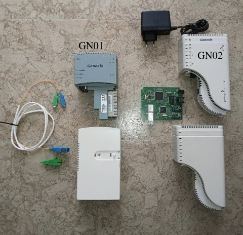

Was d8 ik (rechthoekig) uit de begintijd wier glasvezel snelller kapot kon worden getrokken en de bijpassende NTU maximaal 100mbit was. Later vervangen door het iets beter/passende golfjesmodel GN02.
FF plaatje gemaakt:
GN01 kon worden omgebouwd naar een GN02 (waar ik ook mijn mening over heb). Daarvoor had je een ombouw setjes. Het probleem is bij beiden dat het loshalen van de NTU (of tegenwoordig ONT) niet ‘klantvriendelijk’ is. De huidige aansluitpunten die worden geplaatst (TK01) zijn een stuk vriendelijker om zelf als klant aan te sluiten.
Voor de GN01/02 hebben wij bijvoorbeeld ook geen patchcovers.
