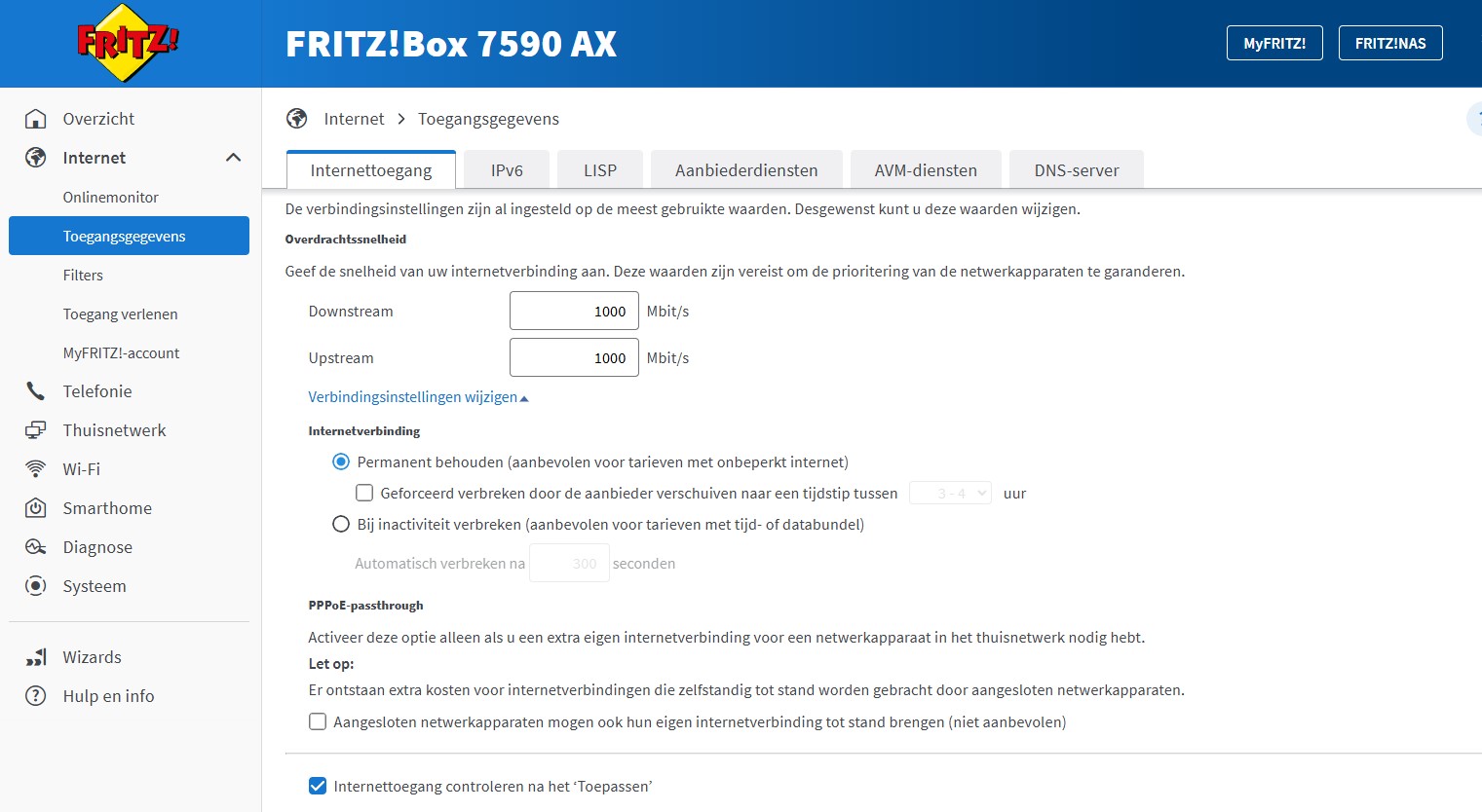

In mijn Fritzbox heb ik wel een optie om passthrough aan te vinken.
Fritzbox|690x378
Ja daarom kwam ik ook uit op de RT-AX86U. :smiley:
Ik geloof dat die optie een “extra” verbinding toelaat, maar dat het niet werkt voor je hoofdverbinding. Ik heb/gebruik zelf geen fritzbox dus dat is enkel van horen/zeggen.
Maar ik zie geen enkele reden om de fritzbox als extra tussenhop te gebruiken, als je de RT-AX86U ook rechtstreeks kan aansluiten. Het enige wat ik kan bedenken is dat je geen NTU/ONT hebt met een RJ-45 aansluiting, en daarvoor de fritzbox dus nodig hebt.
Dat gaat per definitie niet. Als het je al lukt komen beide sessies zullen dezelfde tag krijgen en dan kon je in een niet-deterministische situatie terecht.
Niet van toepassing want het kan niet. PPPoE passthrough is al enige versies geleden verdwenen uit de Fritz!boxen.
