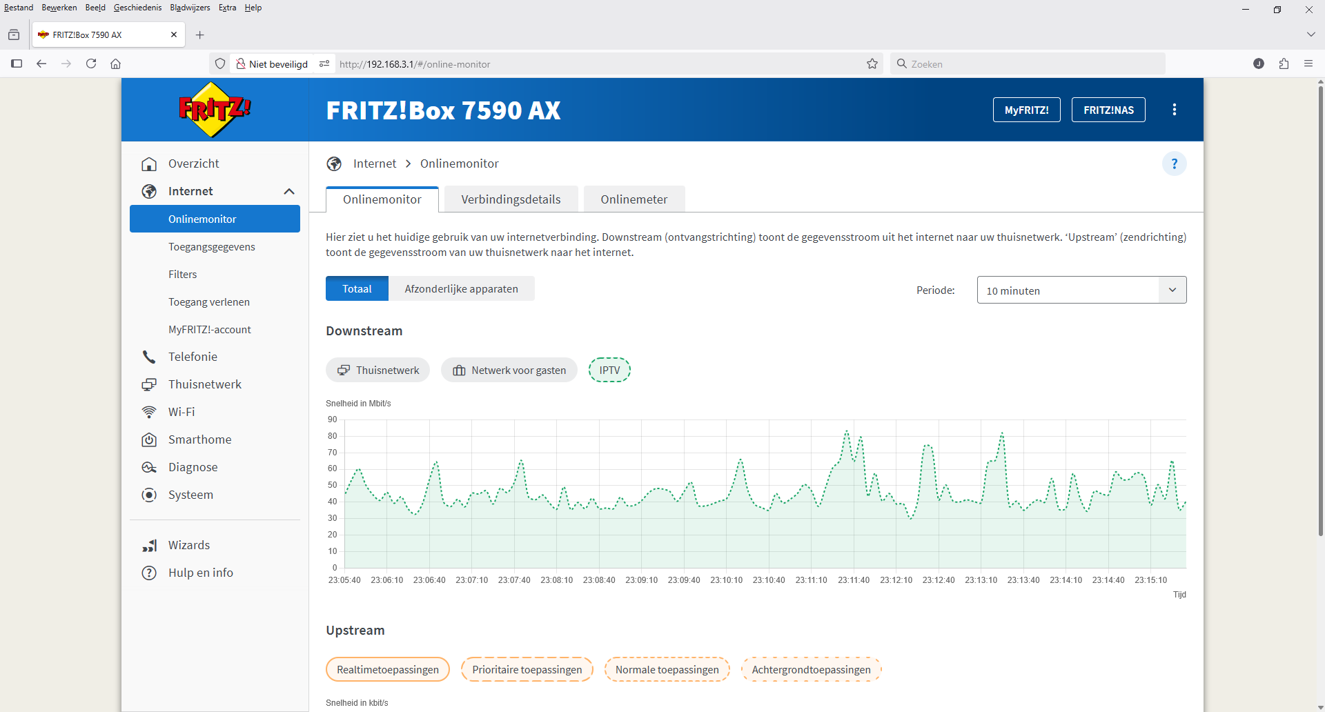

Vreemd IPTV data verbruik in FB7590AX
Sinds een tijdje merk ik vreemd data verbruik op wat zich manifesteert als IPTV wat ik overigens helemaal niet heb. Ik zit op Gpon techniek van Fibercrew in Hilversum. Het data verbruik gaat ook echt van de speedtest af. Heb een screenshot van de FB toegevoegd. Weet iemand wat dit is? Ter aanvulling heb ik de WiFi en andere apparaten afgekoppeld van de Fritzbox.
Als je geen TV via Freedom afneemt (Canal+ met Amino box) dan zou je geen TV streams moeten binnen krijgen. Maar TV streams zijn multicast dus dezelfde stream wordt naar veel adressen verzonden (die ook regelmatig een signaal moeten geven dat ze nog luisteren en anders stopt de stream). Dat jij streams binnen krijgt waar je niet om vraagt is een fout in het netwerk.
Dus… storing melden, want zelf kan je hier niets aan doen maar Freedom kan laten uitzoeken in welk knooppunt de streams de verkeerde kant opgaan en ook blijven doorgaan.
(Dit onderwerp is al vaker langs gekomen hier, dus je bent niet de enige met het probleem.)
Dank Paul, ik heb inmiddels maar een ticket ingeschoten bij Freedom.
We gaan het afwachten.

Dat zou naar mijn idee niet moeten kunnen zonder TV abonnement.
Volgens IANA
224.0.250.0-224.0.251.255 |KPN Broadcast Services
224.0.252.0-224.0.252.255 |KPN Broadcast Services
224.0.253.0-224.0.253.255 |KPN Broadcast Services
Bij FiberCrew krijg je VLAN4 er altijd bij. TV-abonnement of niet. Je kunt dus genieten van de NPO en een paar andere open zenders voor niets.
Als je dat niet wilt dan zou de ONT dat moeten blokkeren aan de hand van IGMP. Dat je meer dan een stream binnen krijgt duidt er op dat je iets van IGMP doet waardoor de ONT denkt dat je deze streams wilt zien. Of de ONT, dan wel FiberCrew doet raar. Want ja, multicast is helaas een slecht begrepen netwerktechniek.
Overigens ook al zie je de streams niet, je ONT krijgt al het verkeer voor alle aansluitingen waarmee je een OLT-poort deelt (het PON-segment) voor zijn kiezen. Dat is hoe die techniek werkt.
@arien
Is dat iets wat Freedom kan (laten) blokkeren in de ONT?
Ik gebruik geen TV en zo gaat er 40- 60 Mbit van de doorvoersnelheid af.
Nee dat kunnen wij niet. Daarvoor moeten we naar FiberCrew maar voordat we dat kunnen doen moeten we weten of je geen IGMP stuurt. Daarvoor zul je waarschijnlijk packet-traces gemaakt moeten worden. Maar dat is echt aan de helpdesk om dat zonodig naar mij escaleren.
@arien Ik heb hiervoor gisteren een ticket aangemaakt bij de helpdesk. Wat zou het sturen van IGMP kunnen veroorzaken? Heb getest met alleen de Fritz en alleen een PC gekoppeld en het data verkeer blijft.
