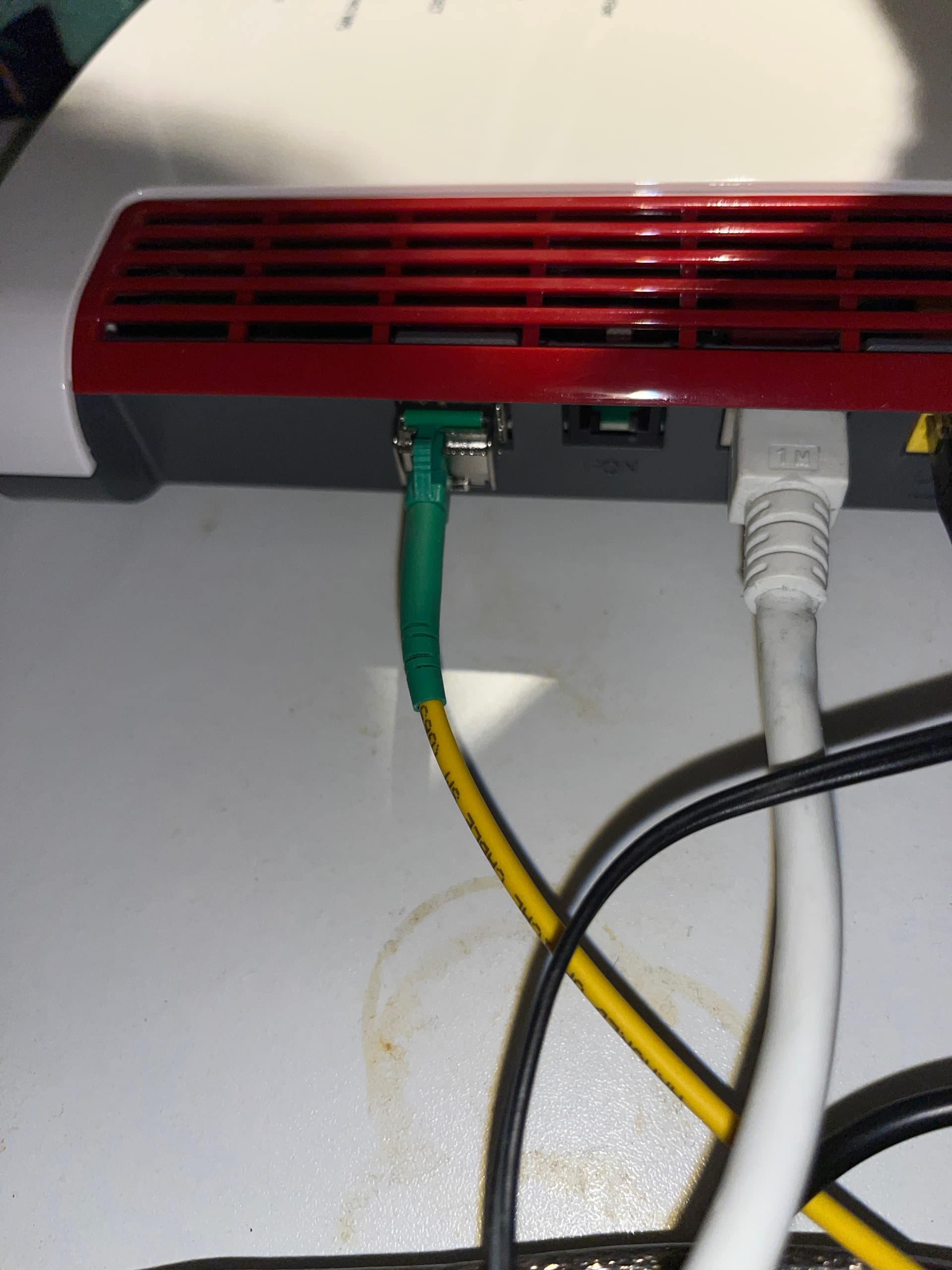

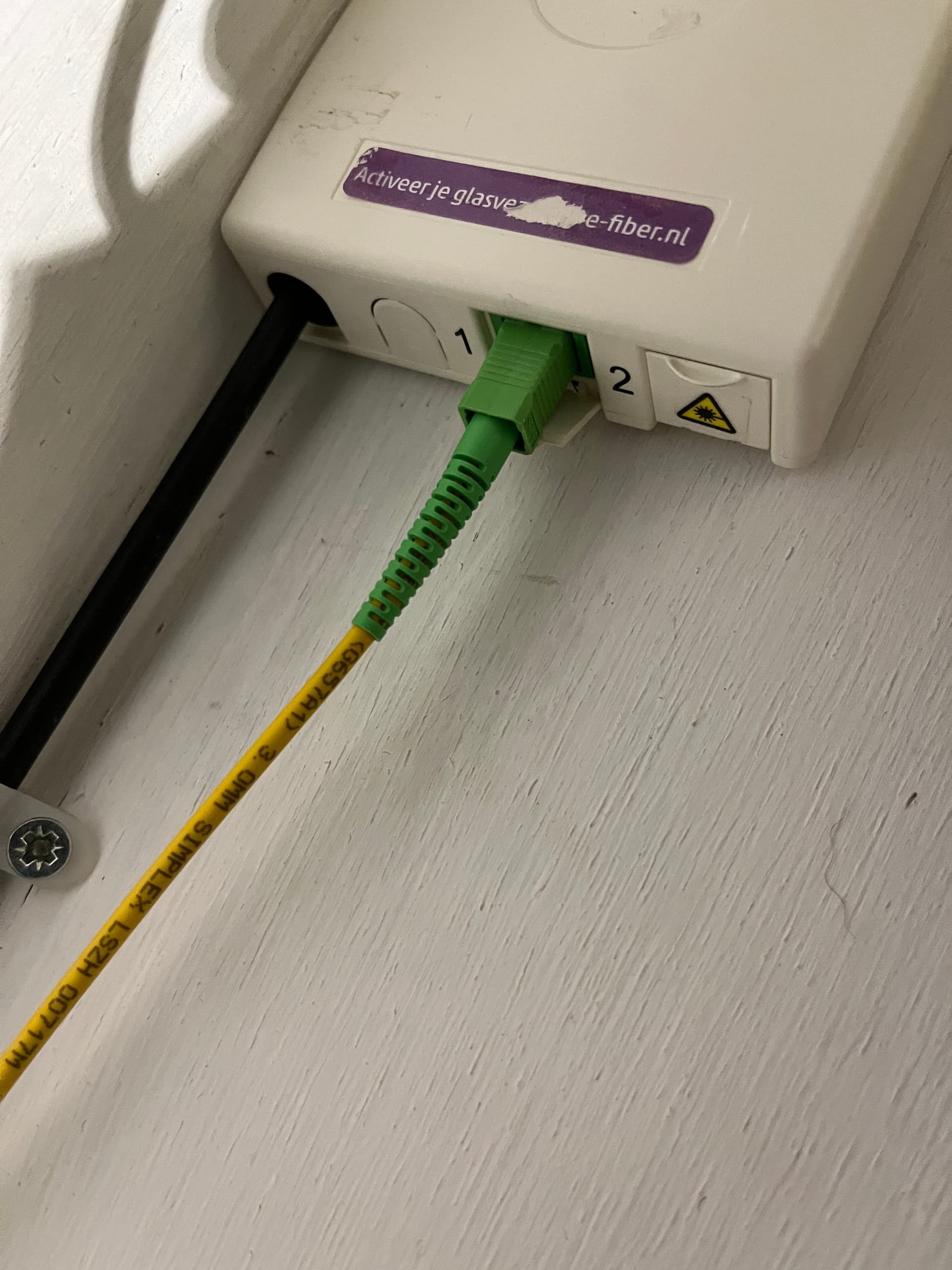

Op dit moment gebruik ik de FritzBox 5530 Fiber (huur) rechtstreeks gekoppeld aan de NTU.
Details:
  • Netwerk: E-Fiber
  • Belichter: Fiber Operator
  • Techniek: GPON
Zie foto’s.
NTU:
FritzBox:
Ik wil nu de MikroTik RB5009UG+S+IN aanschaffen. Ondanks alle topics over de Mikrotik, krijg ik niet spits welke SFP module geschikt is voor deze router icm Freedom GPON. Liefst gebruik ik de bestaande kabel tussen de huidig FritzBox en NTU. Tevens wil ik het serienummer klonen van de bestaande SFP in de Fritzbox. Ik neem aan dat het “PON Serial Number” AVMG72xxxxxx, zoals getoond in het “Fiber Optic Information”-menu in de Fritzbox het serienummer wat moet worden gekloond?
Lang verhaal kort: Welke SFP module is geschikt voor bovennoemde configuratie?
