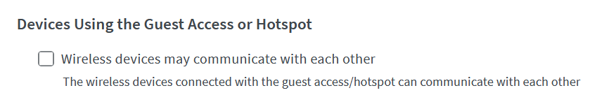

In de Fritz kan je bmw een risico beperkend vinkje zetten dat Wifi stations onderling niet met elkaar kunnen/mogen communiceren, nieuwe Wifi-clients niet zijn toegestaan en daarmee een inbraak inperkt tussen de expliciet toegestaan wifi-client zelf en base-station.

Tenzij je met hoogrisco dingen bezig bent, zou ik mij met de standaard Wifi-versleuteling en natuurlijk blokkeren dat clients onderling mogen communiceren; niet al te druk maken. Zonodig, periodiek de logging opvragen met welke wifi-stations zich (wanneer) hebben verbonden.

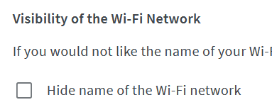

Ik zag overigens dat je de FB met een vinkje ook kunt verbergen; geldt alleen voor de FB zelf. De gasttoegang blijft zichtbaar. Wat betreft Passwords. Ik gebruik al jaren 1PW en heb de ww van de FB aardig verlengd; ook voor de gasttoegang. Ben ook deel van het Odido lek geworden en ze zijn al aardig bezig met mailen.

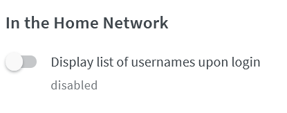

Ik heb ook het gebruikersnamen overzicht bij inloggen uitgezet.
Mijn inlognaam is ook moeilijker voorspelbaar, dus geen Erik meer.
