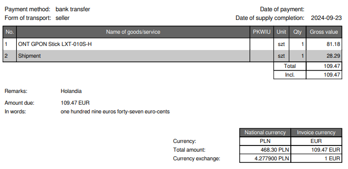

Thanks, dan weet ik wat werkt. Waar heb je die sfp besteld??
Rudi
Ik had rechtstreeks per e-mail contact opgenomen, via : sales@leolabs.pl
Volgens mij was de prijs ergens rond de €75.
Maar daar komt uiteraard nog de verzending bij (Polen naar NL).
Ik kan in elk geval beamen dat het een goed en kwalitatief hoogwaardig product is.
En er zit een goed support team achter.
**** Edit **** : Ik vond de factuur
Het totaal incl. verzending bedroeg €109,47
DANKJEWEL, ik ga ook bestellen. Als er nog meer gegadigden zijn, dan wil ik er wel een paar meer bestellen om zo kosten voor verzending te besparen.
