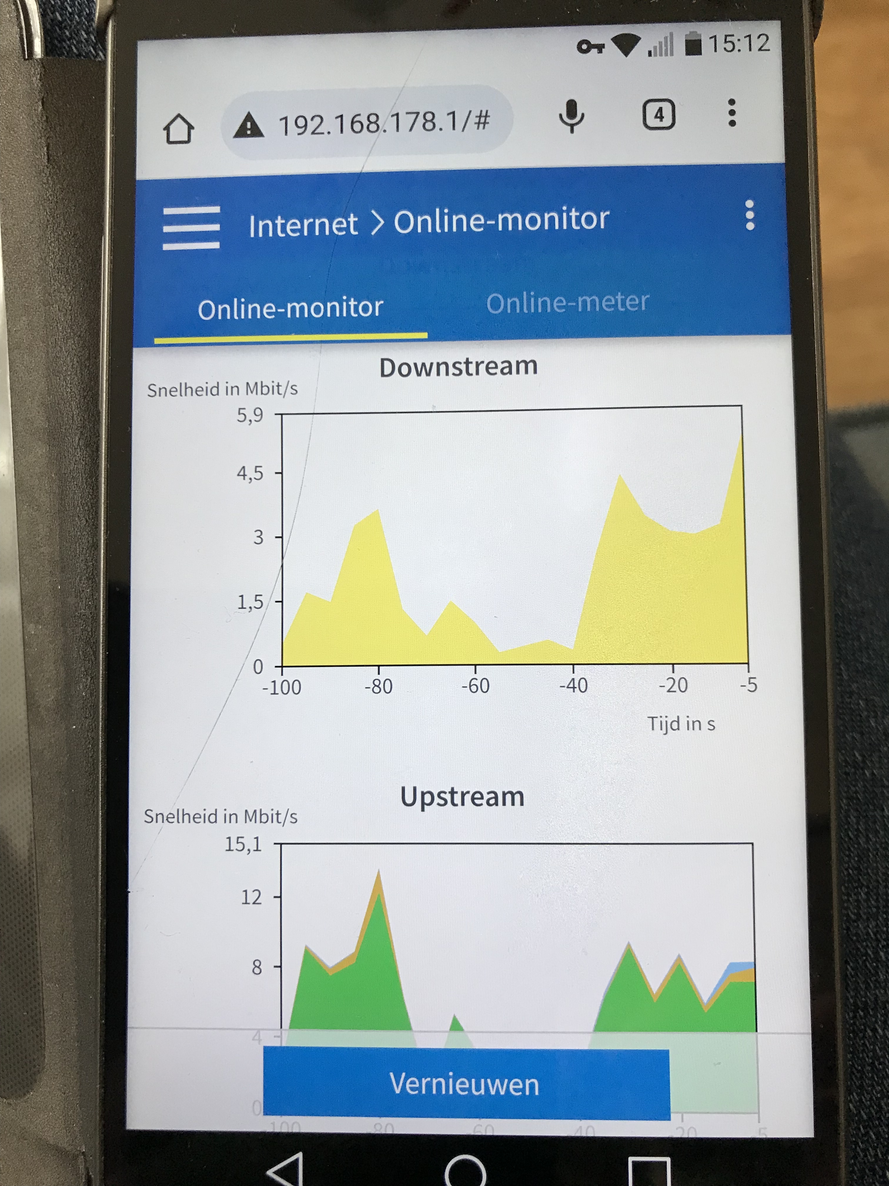

Sinds vanochtend webben we via onze 5530 amper of geen WiFi
Wanneer t werkt hebben we hooguit 9mb down en 30 of 50 up
Meestal verdwijnt t WiFi icoontje weer of staat er een uitroepteken achter,
Ander WiFi kanaal kiezen maakt geen verschil helaas.
Ook bekabeld is het mis.
Down 30 m’n en up 70, dit is gemeten met de laptop direct in de modem.
