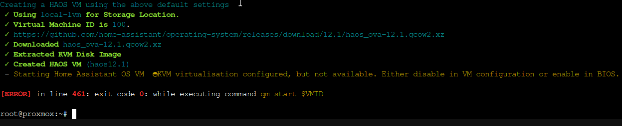

Heb de update van Proxmox gedaan en nu Home Assistant aan het installeren via de shell in Proxmox.
Er wordt dan een fout aangegeven:
Wat te doen?
Oude laptop (server) uitschakelen en in de BIOS kijken wat ik kan wijzigen om Virrtualisation mogelijk te maken? Iets zegt mij dat dat niet logisch is om te doen, want er draait al een VM, de Proxmox dus.
exit code 0 = succes
dus er is geen fout.
De zin erboven is wel een indicate dat VM’s niet zomaar kunnen starten.
Dat is idd een bios setting. Voor x86_64 cpu’s moet die wel heel oud zijn om de Virtual instructies te missen.
In het verleden werden de instructies voor Virtual Machines wel eens schadelijk verondersteld voor reguliere systemen… (als in een virus neemt het systeem over en virtualiseerd het oude systeem).
Vandaar dat het in biossen uitgeschakeld kon worden.
Tijdens Power-On van de CPU is het nog een blanko lei. en kunnen er instructie sets gedeeltelijk uitgezet worden.
Virtual instructies is er een van die set.
Alternatieve verklaring kan zijn dat je een CPU hebt waar tijdens initiele testen in de fabriek bleek dat er een steekje los zat in de VM delen van de CPU en dat de CPU als “goedkope” laptop-only CPU verkocht is en dat VM instructies in de fabriek al uitgeschakeld zijn.
(dan helpt de BIOS setting ook niet).

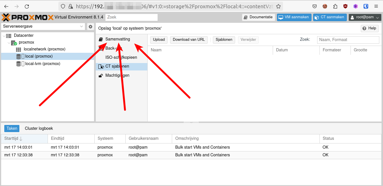

Home Assistant vraagt nu inderdaad om een IP-adres en ik kan die niet vinden op de tab ‘Samenvatting’.
Edit: en
2 x Intel(R) Pentium(R) CPU P6100 @ 2.00GHz (
‘Samenvatting’ ?.. in Proxmox (datacenter/Node/VM), modem, ?..
Volgens dit overzicht heeft de CPU geen Hyperhtreading en geen VMX.
https://ark.intel.com/content/www/us/en/ark/products/50175/intel-pentium-processor-p6100-3m-cache-2-00-ghz.html
Dat wil zeggen dat KVM (een hardware assisted CPU emulator in QEMU) niet gebruikt kan worden.
De Emulatie werkt wel maar behoorlijk wat trager.
Hardware assisted emulatie betekend dat de Host CPU hele blokken code direct uitvoert en bij bepaalde instructie daarmee stopt en dat er dan emulatie gebruikt wordt.
De standaard instructies zoals register moves, shifts, add, multiplys worden dan direct in hardware uitgevoerd.
Interrupts OS calls etc. worden dan los uitgevoerd… (dat betekend vaak enkele 10 tallen instructies uit voeren om de effecten van de bedoelde instructie na te doen.
Deze dus: (ik heb alles al afgesloten)
OK je kijkt nu naar het overzicht van Container Templates/Sjablonen.
Dat is waarschijnlijk de default omdat KVM niet kan laden.
De linker kolom staat ook op Server overview.
Kies daar eens voor Folder/ map weergave. (sorry ik gebruik alles in het engels).
dan is er ook een submap Virtual machine… daar staat een VM in.
Ik zie alleen Proxmox als VM
en geen Home Assistant.
