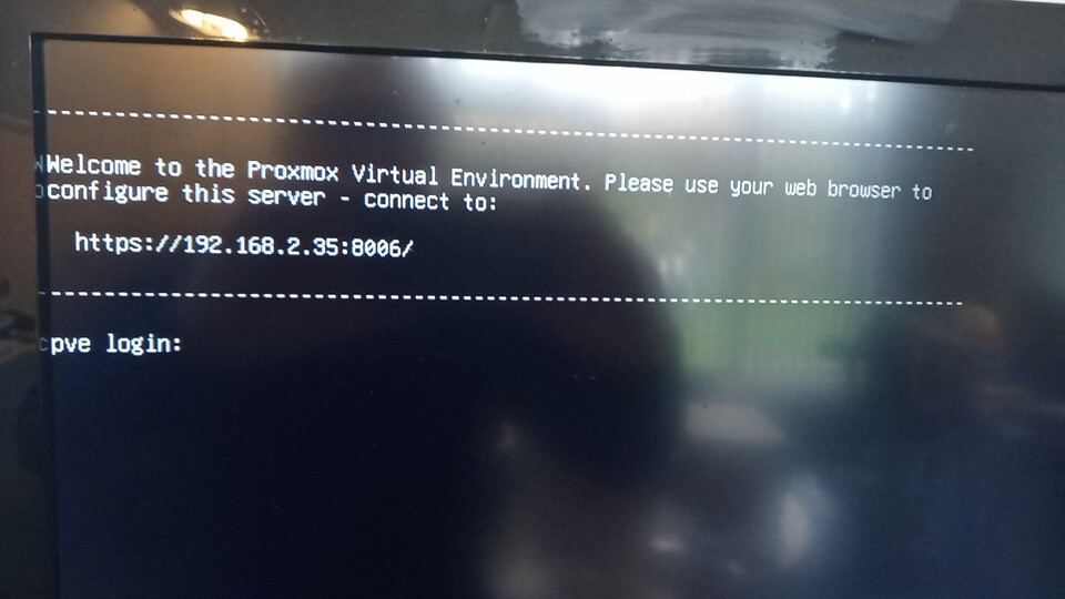

Als ik jullie adviezen en mijn pogingen om het voor elkaar te krijgen overzie, dan denk ik dat het toch maar beste is als ik Proxmox en Home Assistant opnieuw ga installeren binnen mijn eigen netwerk. Ik heb nu het idee dat dat IPv4 adres die de verkoper erin heeft gezet vast staat en dat dat de reden is dat ik nu met een IPv6 adres zit.
IPv4adresVerkoper
Voor proxmox benaderen zie DM.
Voor NIET ontsluiten aan internet geen portforwards en filters instellen.
Je probleem is primair het is opgezet op een ander netwerk. Dus je zal even “andernetwerkje” moeten spelen op een ander systeem (bv. je laptop) door die static in dat andere netwerk te configureren…
Ja je kan verschillende netwerk adres reeksen op een en dezelfde kabel gebruiken, het is GEEN VLAN, het is GEEN BEVEILIGING of afscherming. Maar een methode om toegang te krijgen tot een apparaat, DELL, wat niet verder als z’n neus WIL kijken.
Nadat je die via je laptop in je gewone net hebt gezet kan de laptop ook weer naar DHCP oid.
Proxmox werkt niet goed samen met DHCP voor het eigen adres. (is eigenlijk ook niet gewenst voor zaken die infrastructuur betreffen.
(je router heeft toch ook een vast adres).
Opgelost: Met dank aan u allen en deze tip kwam van @Noci
Na inloggen op het console:
root, root password.
cd /etc/network
nano interfaces
zoek naar 192.168.2.35 en verander dat dan in 192.168.xxx.??? Gebruik op xxx gelijk aan die van wat gewoon is op mijn netwerk en gebruik een vrij adres op de plaats van ???
de gateway naar IPv4 adres van mijn Fritz!Box
save (CTRL/X en de vragen beantwoorden).
Daarna
command ifreload -a
Ik kan nu op de werkpc in de browser inloggen met het IPv4 adres 192.168.xxx.?? en met Proxmox aan de slag!

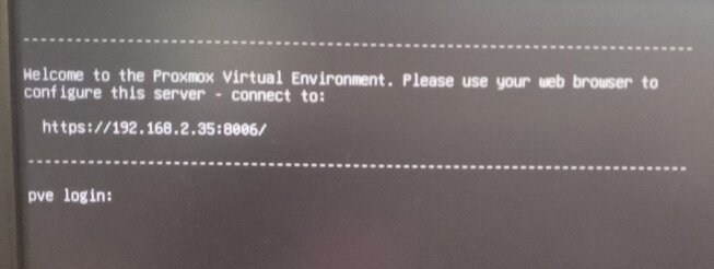

Wel komisch is dat in het welkomstscherm van ProxmoxPVE het oude adres blijft staan. Ook na een reboot.
Je kan met nano (editor) de file /etc/issue aanpassen om daar het goede adres te krijgen.
Deze file is idd. niet dynamisch gegenereerd.
nano /etc/issue
edit naar keuze…
CTRL/X etc.
