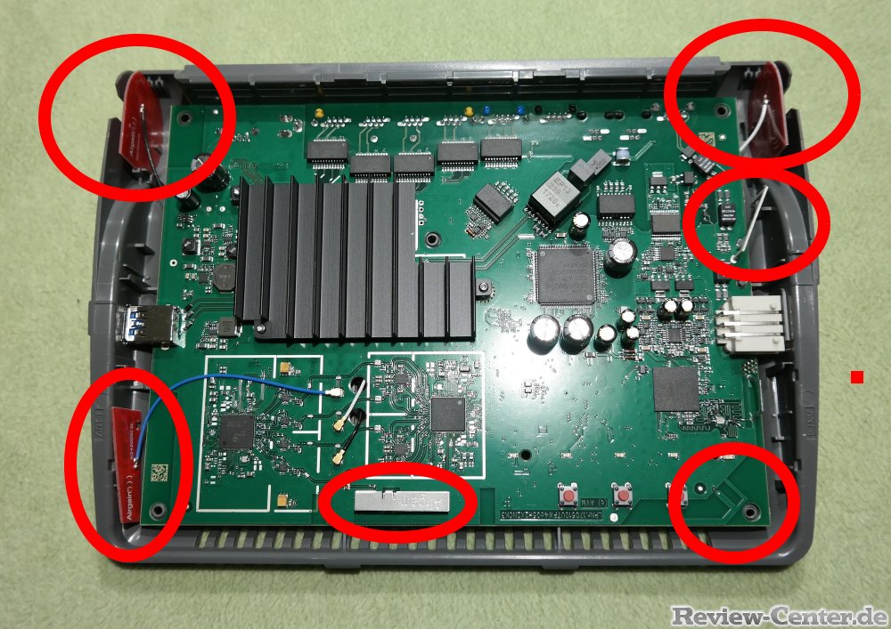

Mijn FB7590 heeft intern 3 dual-band opsteek antennes in de vorm van printplaatjes. op de hoeken linksvoor, achterzijde rechts en links.
Daarnaast zijn er nog wat andere antennes , ik meen 1x DECT rechterzijde, geprinte antenne rechtsvoor (ws om radar te detecteren) en een dualband opgesoldeerde antenne voorzijde.
bron: https://www.review-center.de , antennelocaties omcirkelt om te verduidelijken,
Er zijn, ongecertificeerde, setjes om de drie hoekantennes te verlengen en/of naar buiten uit te voeren. Die antennesetjes hebben dan weer hun eigen transmissie karakteristiek.
