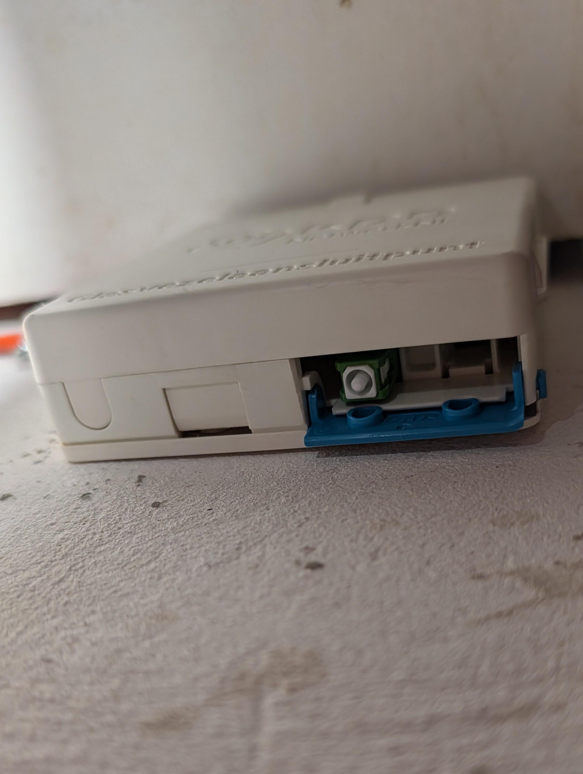

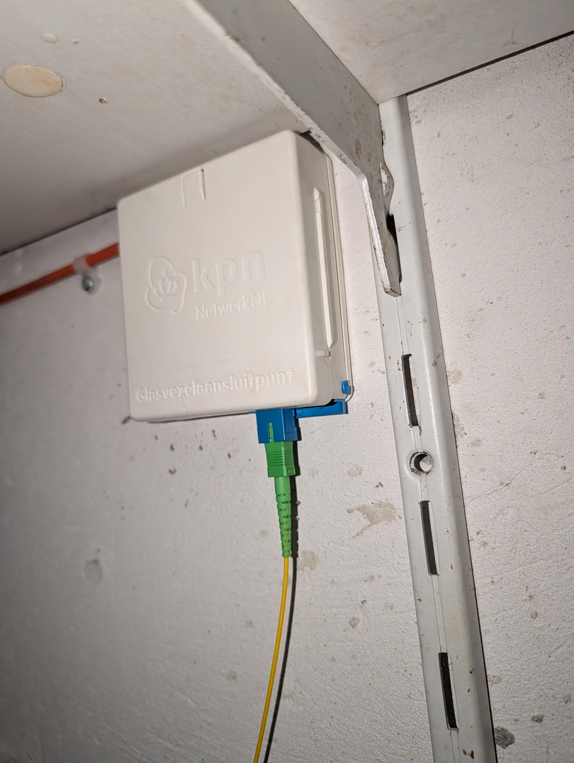

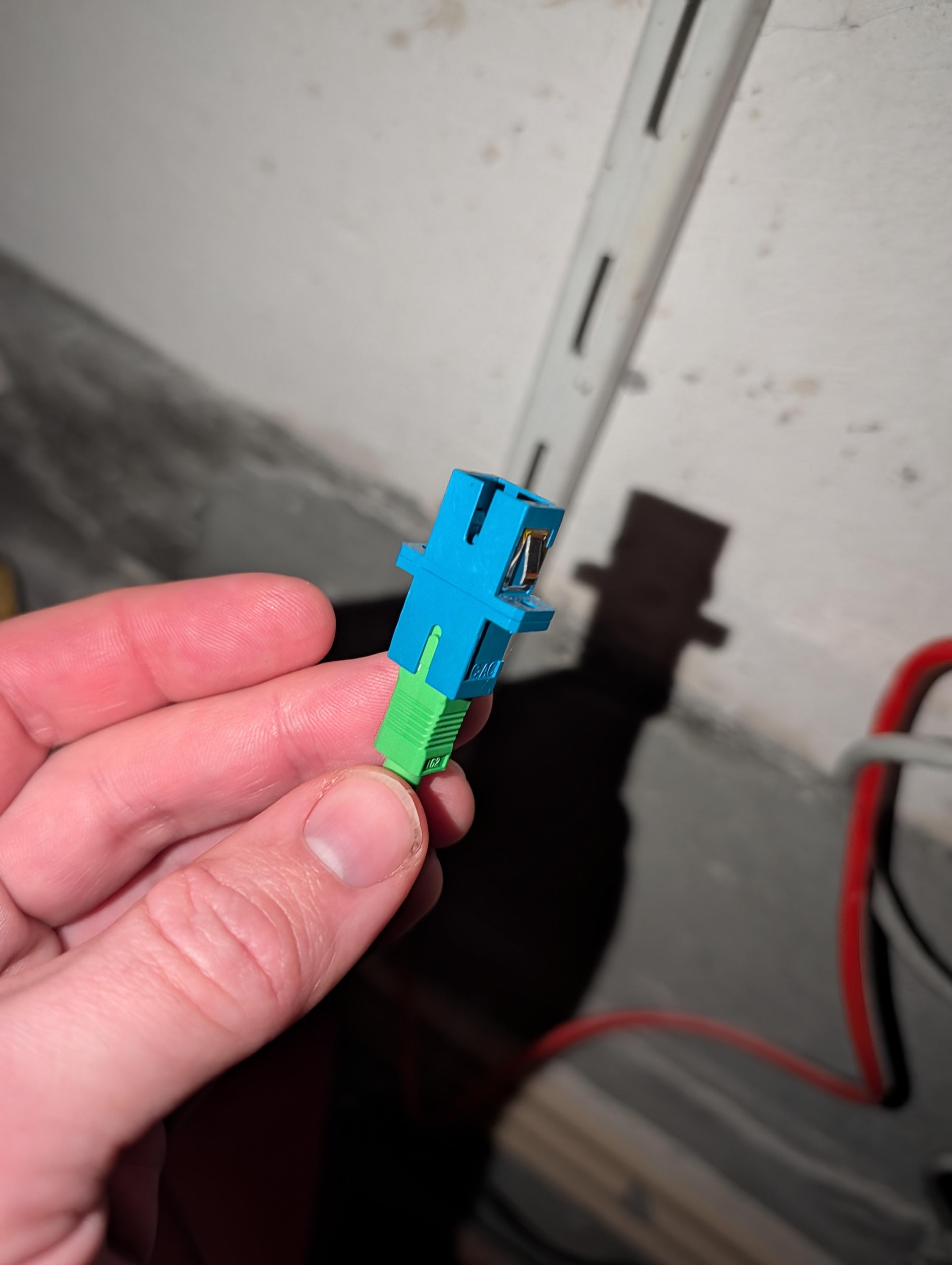

Het FTU en de kabel richting het oude ONT zien er als volgt uit. De LC adapter voor in het FTU wil ik overzetten op de SC/APC connector van mijn nieuwe kabel.
Na het doorlezen van topics zoals deze en deze is mijn voornaamste twijfelpunt nog de bestelde kabel. De HG8010HV6-10 gebruikt een APC verbinding, terwijl de TP-LINK SFP een UPC verbinding nodig heeft. Maak ik met deze gekozen hybride kabel de juiste keuze?

Ook suf dat er geen groen koppelblokje voor de SC/APC kant is gebruikt. Ik zou zelf nog even voor de zekerheid checken of de binnenkant ook groen, dus APC geslepen is.

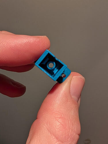

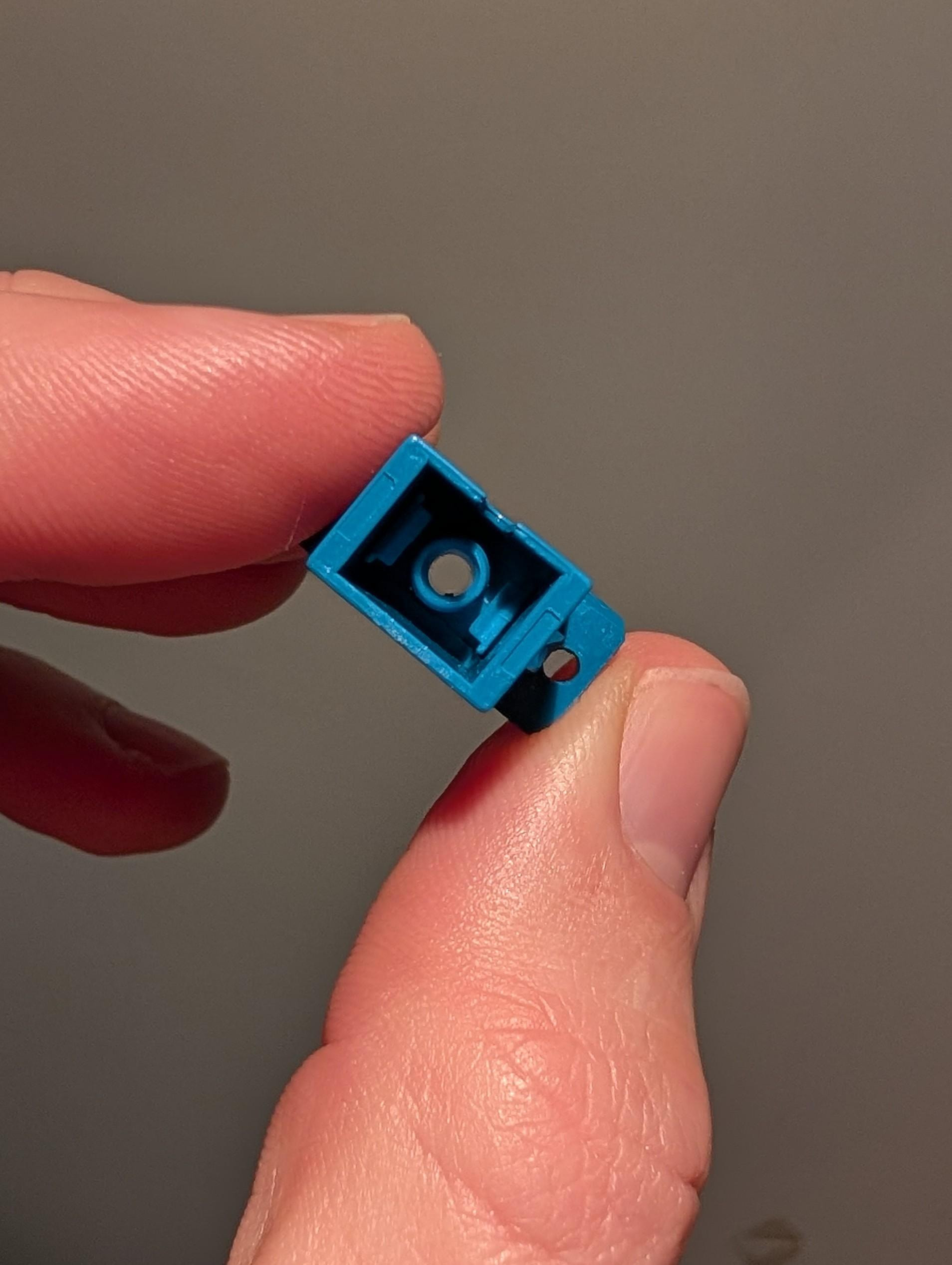

Hartelijk dank voor je reactie Arien! Dat koppelblokje vond ik inderdaad vrij verwarrend, maar is ook aan de binnenkant blauw. Echter lijkt er helemaal geen glas in te zitten; zou het enkel om een adapter kunnen gaan?
EDIT: Na wat verder onderzoek is het aannemelijk dat de adapter alleen een simpel buisje heeft, waar de twee uiteindes van de glasvezelkabels elkaar raken. Ik heb dus nog even een blik geworpen in de FTU zelf en de binnenkant daarvan is wel degelijk groen. :slight_smile:
Dit lijkt mij een fysiek verloopje " Sc to Sc Female Singlemode Simplex Upc Fiber Connector" en zegt verder niets of de daarmee te connecteren fibers hoek(AnglePC) of vlakPC geslepen zijn. (Er zijn ook bolvormige slijpingen t.w. UPC).
Connectorkleur daarin is geen 100% zekerheid en die (door)verloopjes zijn er ook in het groen (voor wie dat wenselijk vindt).
Kan nog steeds zijn dat je een APC vezel stuk maakt wanneer je die vice versa op een PC drukt. Kwestie van pech of mazzel met als het zo toch werkt er verder vanaf te blijven.
Kortom lees de specs van e.e.a. echt om te weten of je een APC dan wel PC (of evt. verlopend) kabel nodig hebt. Daarna kijken of de connector zelf past of passend is te maken met een dergelijk plastic (door)verloopje.
Edit: met net/laatst toegevoegde foto, intern is de connector groen, lijkt het mij dat je dan met dat blauwe verloopje, groen op groen verbinding maakt en bijna zeker OK zult zijn.
Hartelijk dank voor je reactie Larry! Ik heb alles besteld en laat het hier weten als ik de boel heb aangesloten.
En laat het bescherm dopje zo lang mogelijk op de glasvezel zitten.
Voor je het weet, zit er een vuiltje op.
De kleur van het koppelblokje maakt niet uit.
Er komt een moment, dat je je vergist door de verkeerde kleur.
Groen of blauw betreft inderdaad slechts de kleur voor dit type single-mode koppelblokjes. Ik vind het slordig om niet de juiste kleur aan te houden. Dat kan misverstanden opleveren.
Zo simpel zijn die koppelblokjes overigens niet. Er zit een over de lengte open buisje van erg precies gemaakt keramisch materiaal in. Dat omklemt de ferrules van de connectoren zodat ze exact uitlijnen. Tenslotte is de core van single-mode fiber maar 9ųm in doorsnede.

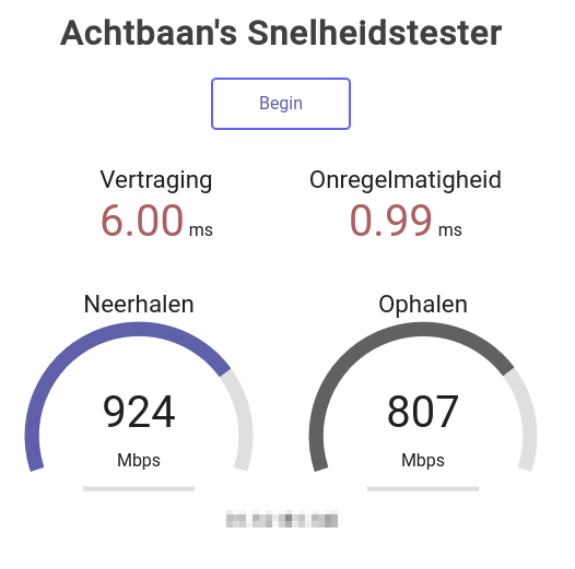

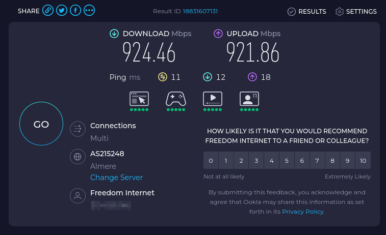

Ik heb intussen alles aangesloten en na wat rommelen met de MTU waarden van mijn Proxmox server en de daarop draaiende OPNsense VM is dit het resultaat :slight_smile:
