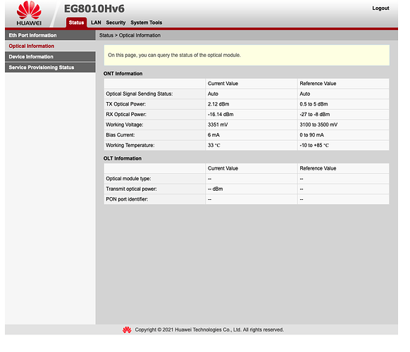

Dan nog even over de perfecte verbinding (*). Als je je ONT ontvangt, zit aan de onderkant een sticker, mijn advies is om daar even een foto van te maken voor je 'm ophangt. Die foto vertelt bijvoorbeeld een IP adres, een gebruiker en een wachtwoord (dit wachtwoord is voor iedere ONT anders, vandaar “foto”. Je kunt inloggen op de ONT, en dan de fiberverbinding opvragen. Dat levert iets op als:
Je kunt zien wat het zendvermogen en het ontvangstvermogen is van de fiber verbinding. Zolang de gegevens in de marge zijn is 't allemaal goed.
Dit is overigens een andere reden waarom ik de ONT blijf gebruiken en niet met een SFP aan de gang ga, als er kwaliteitsissues zijn met de verbinding dan is het zo dat beide einden van de verbinding geleverd zijn door Freedom / Fiber Operator en er geen discussie ontstaat over mijn apparatuur. Je kunt ook de ethernetpoort van de ONT opvragen. Ik let dan op 1000 Mbit/s en Full-Duplex. Als je slechts 100 Mbit/s krijgt dan heb je waarschijnlijk een kapotte netwerk-kabel of heel mss een Fritz die geen gigabit verbinding aankan (dit is soms iets wat je in kan stellen). Let op dat de oude NTU’s alleen 1000 Mbit/s aankonden dus als je upgraded is de kans dat dit misgaat niet zo groot.
De gegevens van de ONT zijn vrijwel identiek aan die van GeertJan hierboven, dus dat zit wel goed.

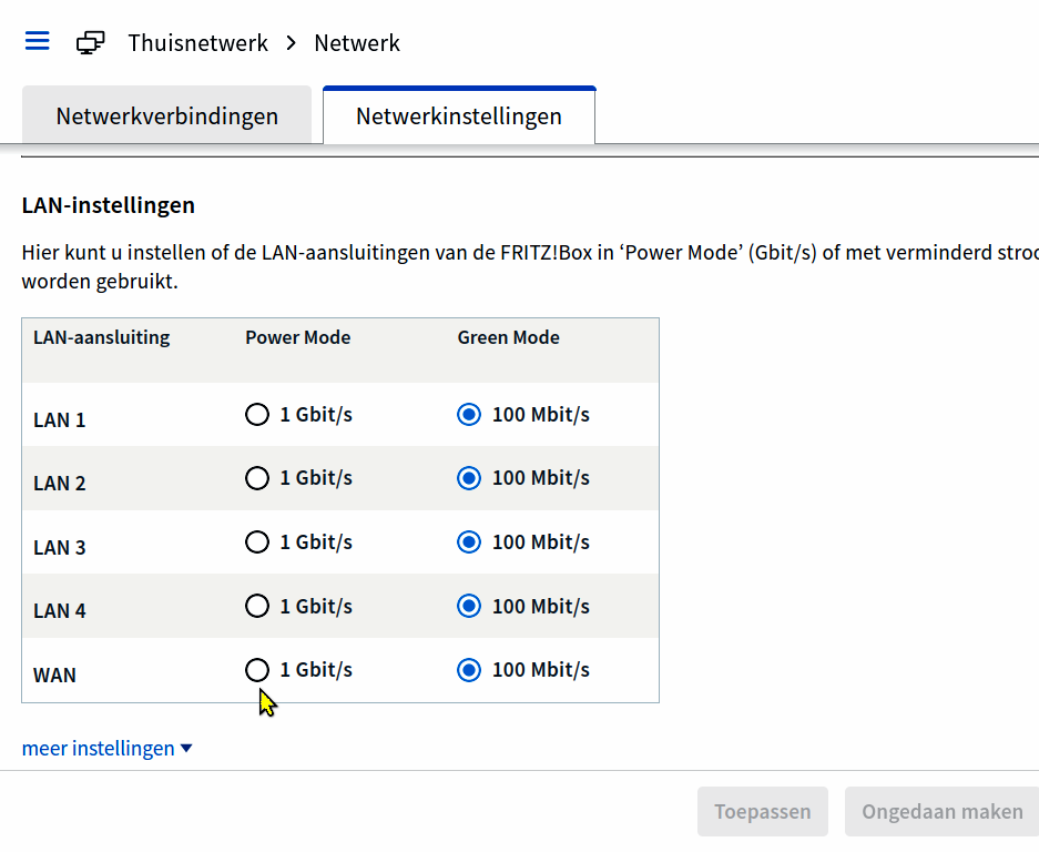

Je kùnt de FritzBox ook via Freedom huren, dan vervalt de reden
Daarnaast kan de poortsnelheid van jouw FritzBox op “traag” staan:
bijvoorbeeld als je in het volgende scherm kiest voor “Energie-Besparing”
dan worden op andere plekken de configuratie veranderd,
daaronder de poortsnelheden van LAN1 t/m LAN2/3/4
èn de poortsnelheid van jouw WAN-poort.
Dus dat is inderdaad zelf ook in te stellen.

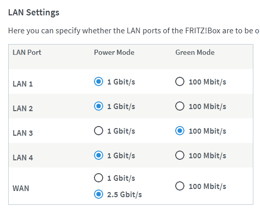

Meest recent ziet de 5590 er nu zo uit.
Nu zie je duidelijk dat er een 2,5 Gbit/s poort is.
LAN Settings GUI 5590
