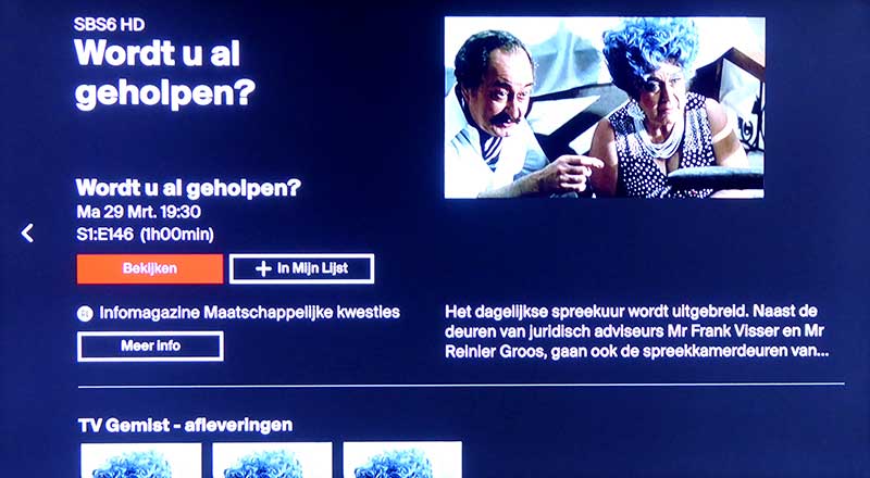

Ehh… tsja… eigenlijk best begrijpelijk. “Are you being served” lijkt er toch een klein beetje op als je het vertaald.
Maar ik zal deze eens even doorgeven bij Canal Digitaal.
Ik denk dat het ingevoerd is door een vakantiewerker.
Die die oude serie niet kent.
Een Millenial:
search engine → Images → enter [Are you being served] → Save as → Done ![]()
Of iemand die juist teleurgesteld is dat die serie niet meer zo vaak te zien is en het zo probeert te pushen…
hmmmmm…
