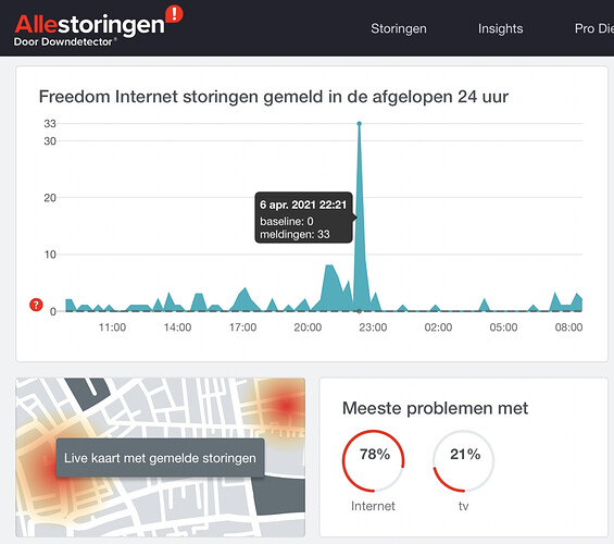

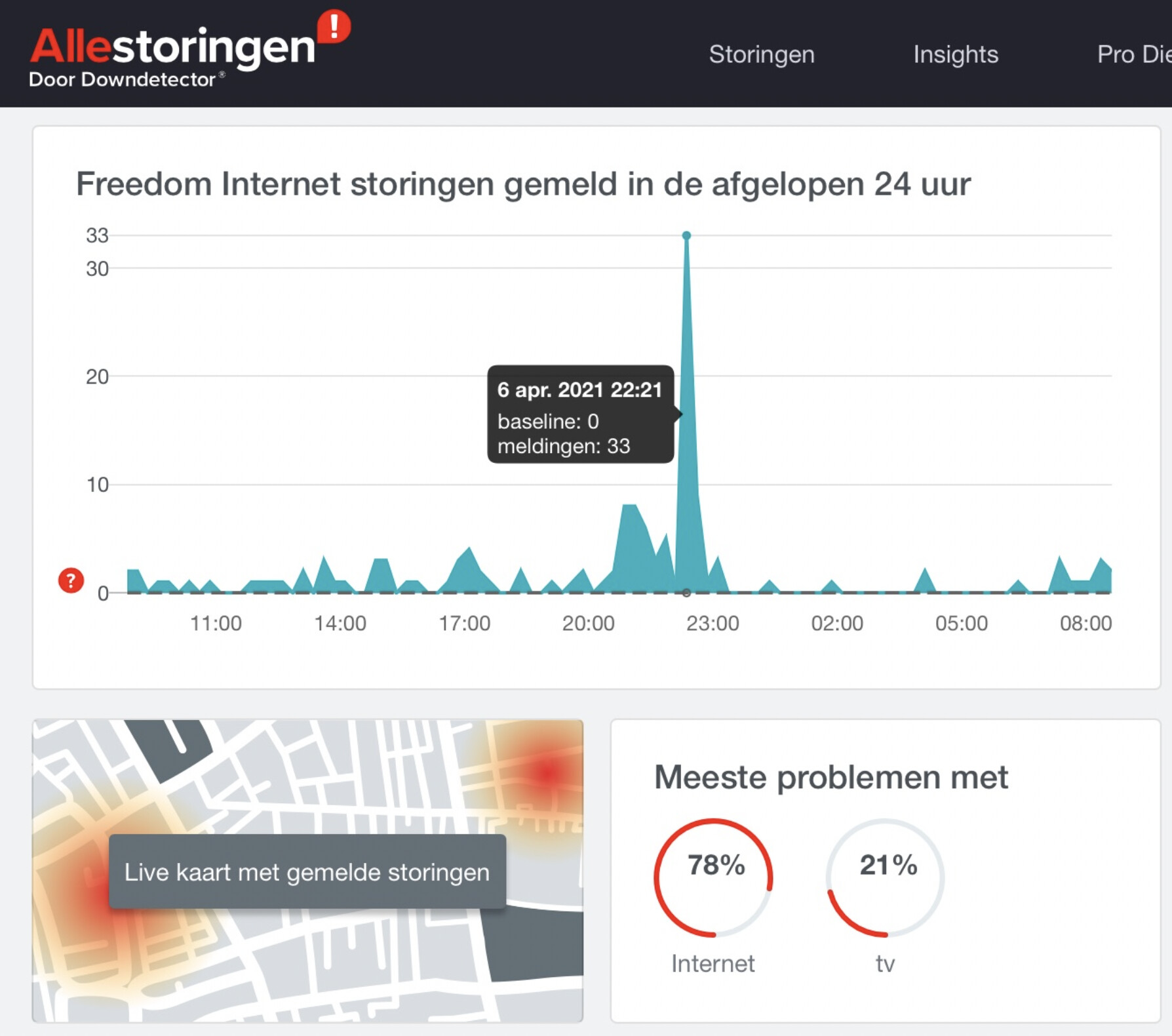

De internet verbinding leek er bij mij eerder uit te gaan, terwijl de TV nog redelijk lang doorging. Dat kan nauwelijks alleen de buffer zijn geweest. Maar goed, even gewacht, niets gedaan en op ‘Allestoringen’ gekeken.
Dat er gisteravond even een hiccup was is correct. We waren bezig met de DNS server en die lag er iets langer dan gewenst uit.
Melding van de beheerder:
“Het interne netwerk was iets langer dan gewenst (72 sec) onderuit, daardoor konden anycasted applicaties niet meer bereikt worden vanwege hun lagere DNS TTL”
Dus excuus!
