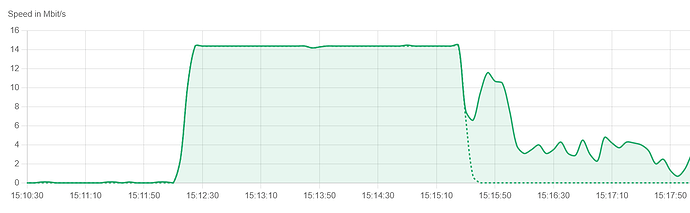

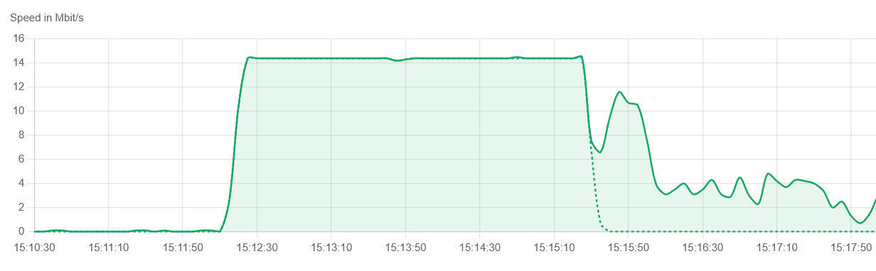

Fritz! is inderdaad een geweldig merk. Toen Xs4all er mee begon heeft mijn bedrijfje zich gespecialiseerd op Fritz! apparatuur.
Als ik kijk naar het data verbruik.
Zie je duidelijk het verschil tussen live en gemist uitzending.
Omslag is bij 15:15:25
