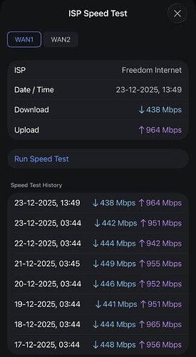

De snelheden vallen me tegen…
Ik heb thuis een UniFi-netwerk die ik deel met de buren (KPN). We gebruiken load balancing dus als een van de twee eruit ligt merken we daar vrijwel niets van. Alleen de laatste tijd merk ik dat plaatjes niet meer laden (profielfoto’s op Facebook/Twitter) en dat de downloadsnelheden lager zijn. Iemand een idee?

De test door de Unifi is niet geheel ok, als ik het handmatig doe, kom ik gewoon op 950/950 uit ofzo.
