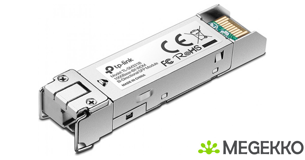

Als ik de SFP-module opzoek, dan kan ik niet goed uitvinden of het nu inderdaad het
APC-type is.

https://www.megekko.nl/product/0/945412/TP-LINK-1000base-BX-WDM-SFP-Module-TL-SM321B?r=tweakers.net&utm_source=tweakers.net&utm_medium=cpc
of deze:
https://www.informatique.nl/144827/tp-link-1000base-bx10-u-wdm-bi-direction.html?ref=twn0627&utm_source=tweakers&utm_medium=cpc&utm_campaign=086&utm_content=144827

Ik weet welke aansluiting de kabel heeft, maar ik kan niet goed vinden bij de links van de winkels welke aansluiting die SFP-modules hebben.
Verwacht je dat die anders zijn als op de site van TP-Link?
Ik verwacht niks, ik will alleen weten of
en deze
Geschikt zijn voor LC/APC.
Dat kan ik niet terugvinden.
Niet UPC, de kabel is groen, dat is dan toch APC?
Dat verwacht ik niet. Alles duid er op dat er een blauwe in moet.
Op het plaatje bij informatique zie je ook een blauwe markering.
De site van tp-link bevestigd dit.
OK, dan moet ik dus een andere hebben, want ik heb een draadje met een GROEN stekkertje.
Dus welke SFP module kan ik kiezen waar een LC/APC groen stekkertje in kan?
Op dit plaatje zie ik helemaal green groen of blauw.
https://www.megekko.nl/productimg/945412/midi/1_TP-LINK-1000base-BX-WDM-SFP-Module-TL-SM321B-.jpg

Zo te zien blauw
TL-SM321B
