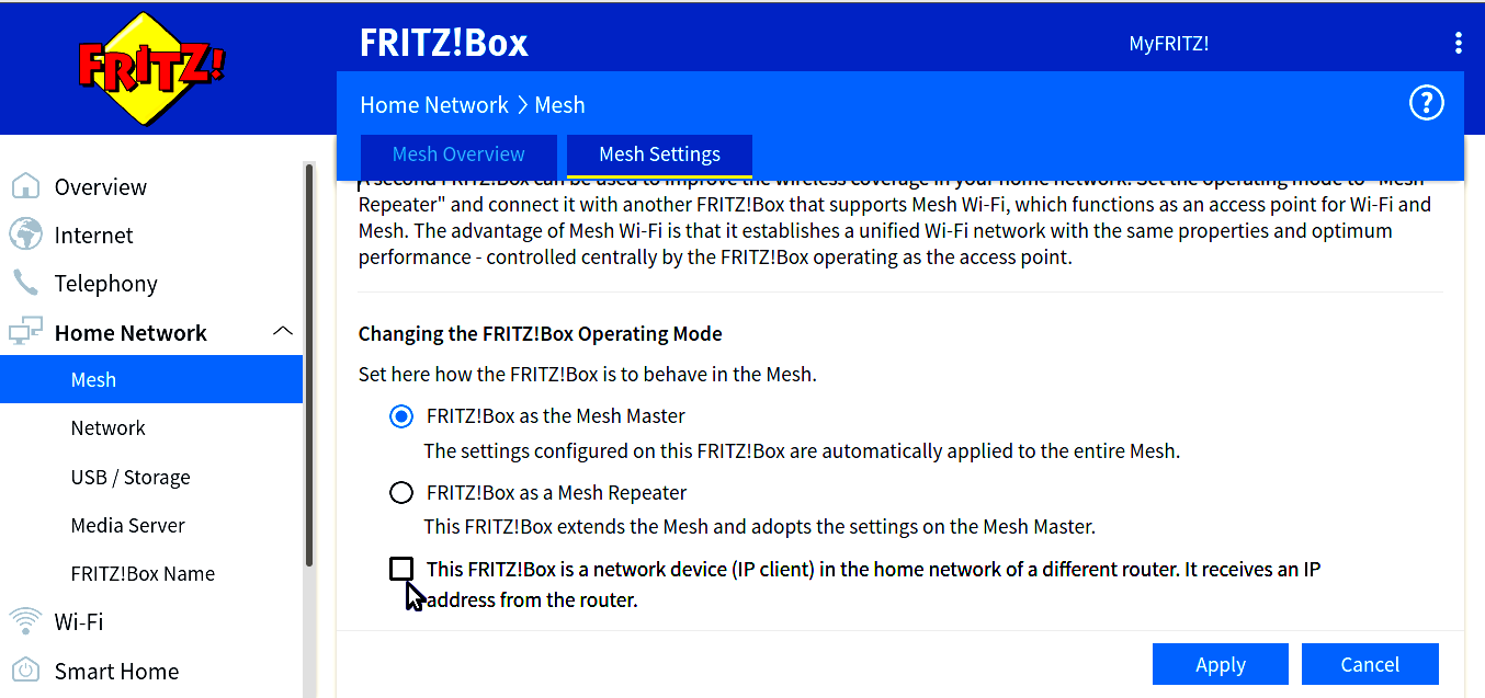

Jouw Fritz als IP-client, doe je in Advanced-Mode.
Ga naar menu =-> ThuisNetwerk =-> Mesh
Onder Mesh-instellingen kun je jouw Fritz zetten in IP-client mode.
Iets verder naar beneden geef je aan HOE jouw Fritz verbonden is met de buitenwereld, in jouw geval LAN
( Excuses dat de afdrukken in Engels zijn, mijn test-modem spreekt geen Nederlands )
Dank je voor je antwoord. Dit had ook ook al eens in een handleiding gevonden, maar deze instelling onder Home Network>Mesh>Mesh settings is er ook niet
