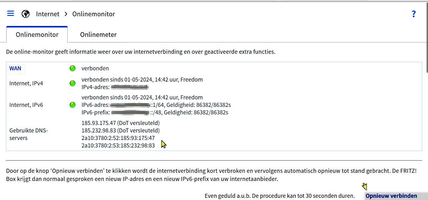

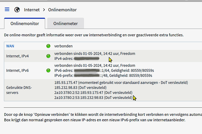

In het Fritz-menu → Internet → Toegang → DNS
gedrukt op de knop Opnieuw-Verbinden (rechts-onder, zie afb)
En nu worden de aanvragen naar de beide IPv4-DNS-testservers versleuteld gedaan. :+1:

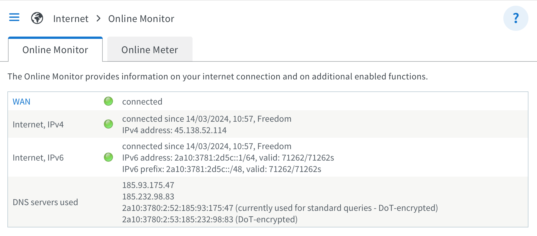

Vraag: klopt het dat het bij de beide IPv6-DNS-servers NIET gebeurt ?

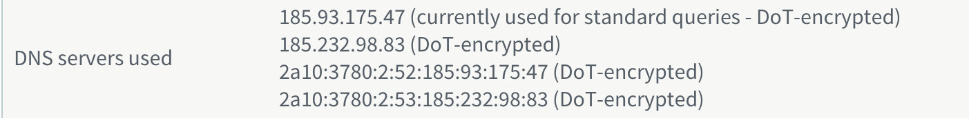

Op een gegeven moment, komt er ook achter te staan welke op dit moment in gebruik is.
De melding DoT versleuteld komt pas, als het een keer gebruikt is.

Ik heb 4 adressen in de DoT lijst nu.
afbeelding
Nee hoor, dat zou direct moeten gebeuren. Hier direct na een reboot alle nameservers DoT encrypted.
De Fritzbox (FB) lijkt de voorkeur te geven aan IPv4.

Achter jouw ipv4 adressen staat ook niets, omdat je daar nooit een verbinding mee gehad hebt.
Naar aanleiding van jouw antwoord ga ik zojuist kijken in de FritzBox, en wat blijkt:
na ruim één dag (gisteren op de knop Opnieuw-Verbinden gedrukt, toen meteen IPv4 wel DoT) blijkt dat óók IPv6 zonder mijn verdere ingrijpen op DoT staat, zonder

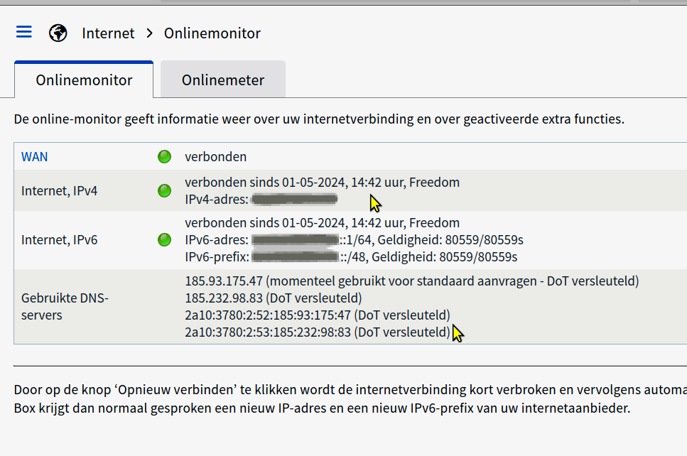

Sinds een paar uur ook hier de nieuwe DNS-servers in gebruik. Zowel IPv4 als IPv6. DoT-encrypted en Fallback uitgeschakeld.
Tot nu toe probleemloos…

bij mij vanaf 2 mei onveranderd de .47 en .83 IPv4-en-6-DNS-servers op DoT staan (FritzOS 07.57 in een 7590)

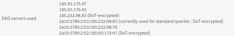

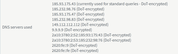

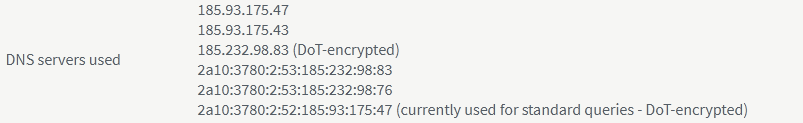

Het valt me op, dat bij @Erik er méér DNS-servers staan:
IPv4 de .47 de .43 en de .83
IPv6 de .83 de .76 en de .47
Kan dàt niet de oorzaak van jouw terugschakelen zijn ?!?
