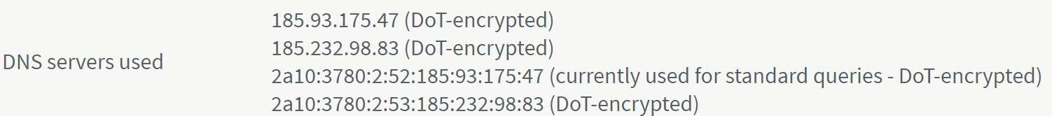

In mijn Fritzbox 7590 heb ik net de nieuwe DNS-servers ingesteld:
Ook hier sinds afgelopen vrijdag op de FB5530 de nieuwe DNS-servers in gebruik. Zowel IPv4 als IPv6 en DoT-encrypted en Fallback ingeschakeld.
Werkt als een zonnetje :sun_with_face:

Hij gebruikt op dit moment 185.93.175.47 en ik merk geen verschil.

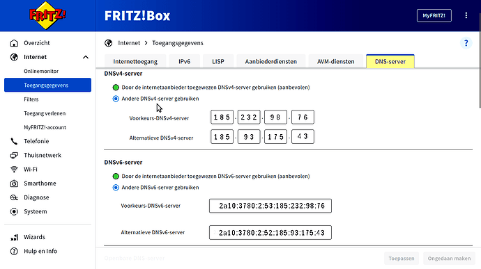

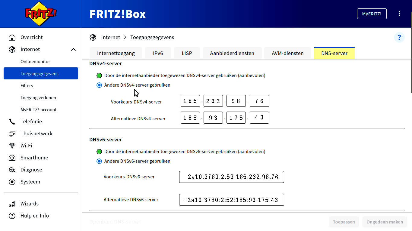

via de volgende schermen de boel weer terug naar normaal gezet:
( groen heeft de voorkeur; blauw is als jij de DNS-servers expliciet wilt vermelden )

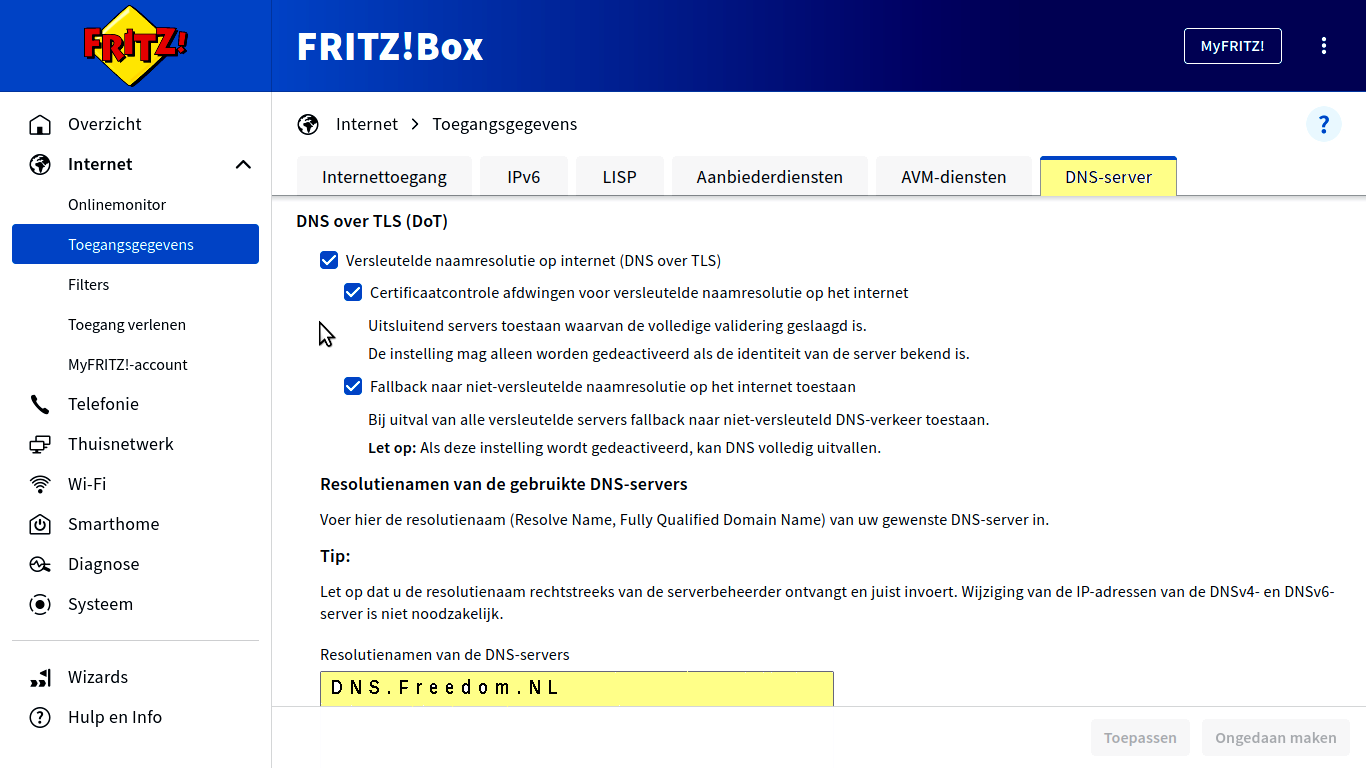

en voor degenen die DoT (DNS-vragen over TLS) willen gebruiken, vul je iets lager het volgende in:

@arien geeft dns1.freedom.nl en dns2.freedom.nl aan.
Ik zie dat jij bij resolutienamen DNS-servers DNS.Freedom.NL hebt ingevuld.
Ik weet eerlijk gezegd niets van DNS af. Dus ik vraag me af waarom jij daar iets anders hebt staan.
Ik krijg vaker de klacht dat ik nogal horkerig overkom :confused: Nu snap ik wat ik niet goed doe :slight_smile: Dank daarvoor :slight_smile:
Uiteraard zijn we alle testers heel dankbaar en dat zal ik bij aankondiging van de overzetting onze dank uitspreken.
Ik kan me zo indenken dat 2 regels bij DoT meer zekerheid geeft.
Anders loop je nog de kans, dat DoT uit valt als er een storing is.
In het kort:
dns1.freedom.nl en dns2.freedom.nl zijn twee fysiek verschillende servers. Elk met één IPv6 en één IPv4 adres. De naam: dns.freedom.nl geeft de vier adressen van beide servers terug:

Als je DNS over een versleutelde verbinding (DoT) gebruikt. Dan moet je een FQDN gebruiken. Dat is nodig want die naam staat in het certificaat dat wordt gebruikt om de echtheid van de DNS-server(s) die DoT doen te garanderen.
Je kunt ook voor DoT-servers dns1.freedom.nl en/of dns2.freedom.nl invullen. Maar dns.freedom.nl geeft vier IP-adressen (2xIPv4 en 2xIPv6) terug en is dus minder tikwerk :slight_smile: De Fritz!box zal een van de vier IP-adressen kiezen om te gebruiken en bij de volgende sessie kán weer een ander adres worden gekozen.
