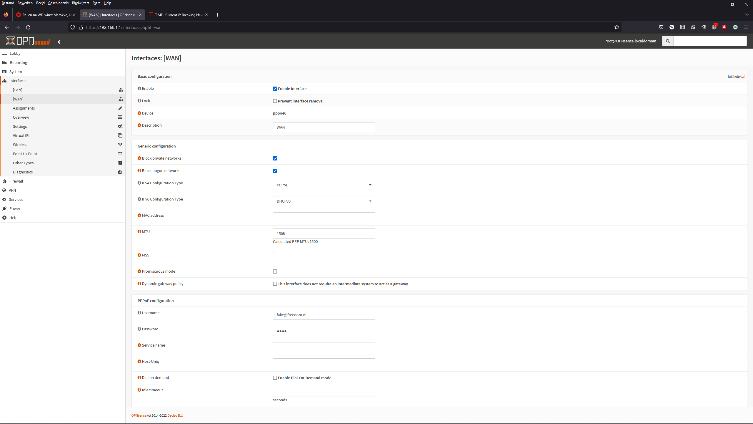

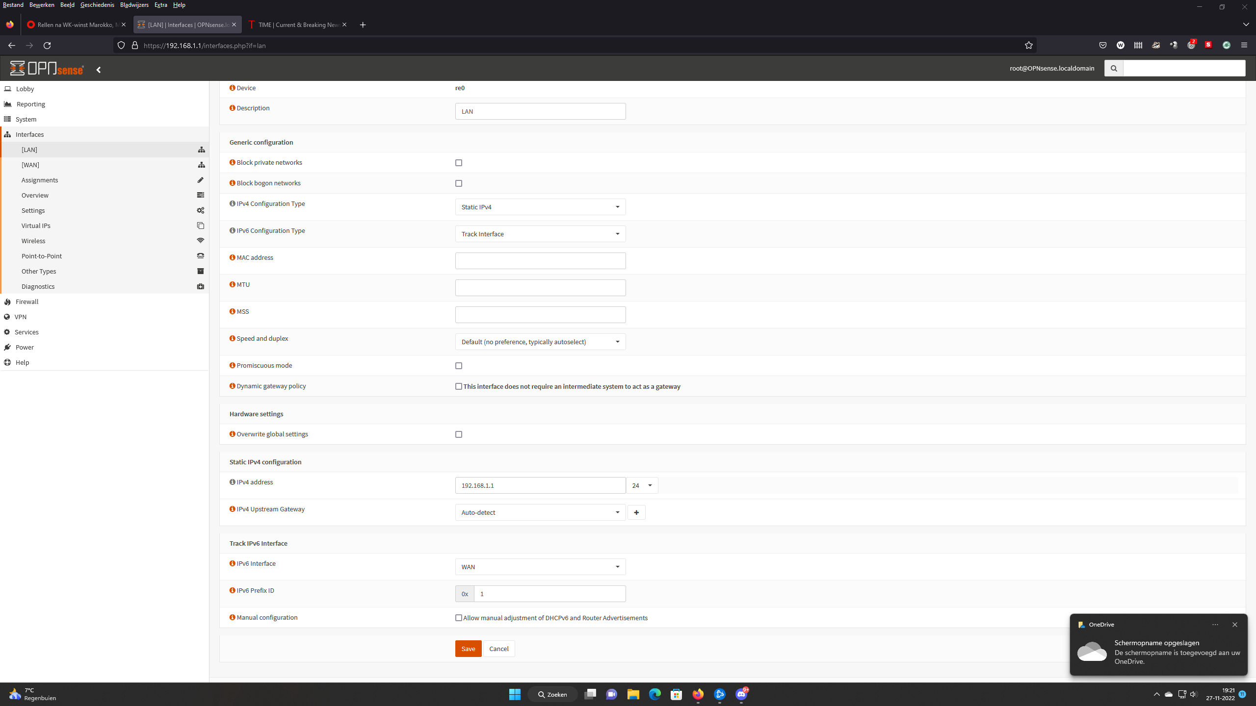

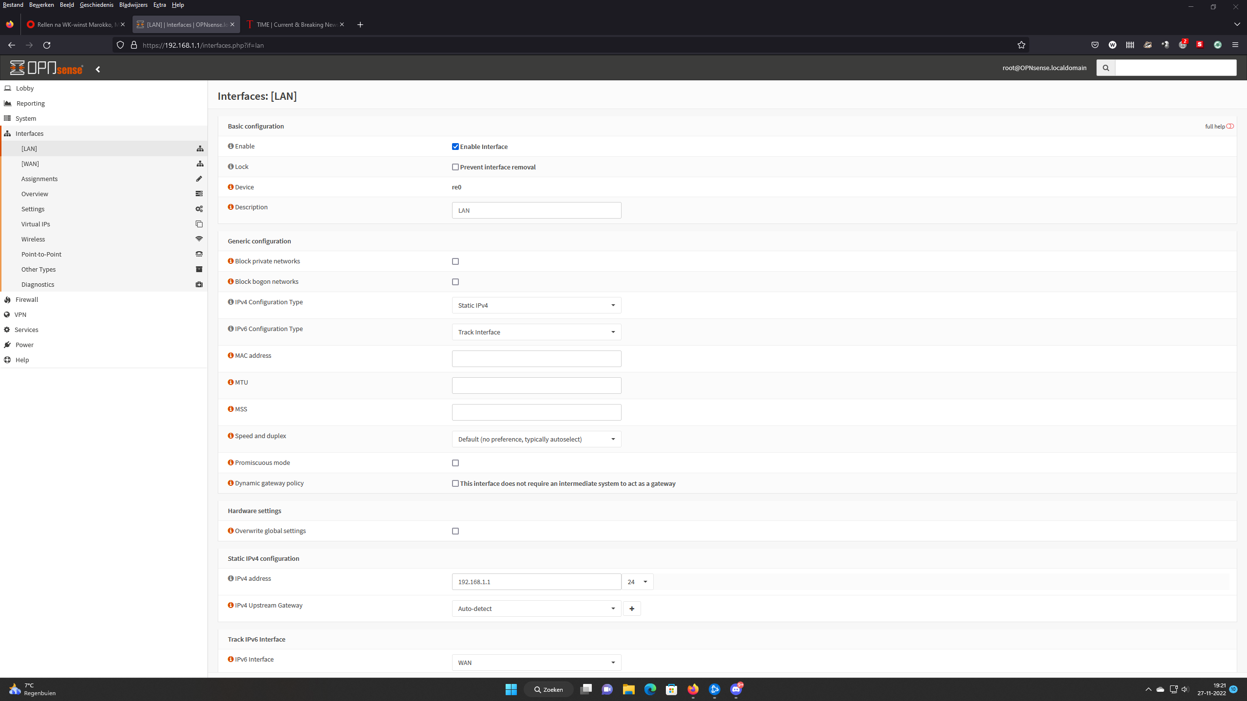

Bij deze mijn configuraties van OPNsense. Gekozen omdat de gratis versie van Pfsense niet zo vaak wordt geupdate. Ik ben totaal geen netwerk expert, maar het werkt nu.
Ik zal het straks nog completer maken.

Nu al mijn clients via trackinterface o.a. een IPv6 adres toegewezen krijgen uit het blok wat je krijgt van Freedom vroeg ik mij het volgende af. Zijn die clients nu rechtstreeks benaderbaar vanaf het internet of houd de OPNsense firewall dat standaard tegen?
