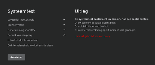

Ik heb hetzelfde issue met deze prefix (45.138.228.0/22) zit in het 45.138.230.x stukje. als ik zij Ziggo Totaal Sport een stream start geeft deze aan “u maakt gebruik van een proxy”.
De app/webiste is van de week geupdate nu krijg ik; “Deze video kan niet worden afgespeeld.(Foutmelding: 246000)”

zijn er al meer gevallen bekend van Ziggo Totaal Sport? work-a-round voor mobiel is even op 4G zetten, stream selecteren en dan door naar WiFi, maar bv vanaf een laptop is dat niet mogelijk…

probleem zat hem uiteindelijk erin dat MaxMind mijn IP als proxy had aangemerkt.
Mijn advies als je ook zoiets hebt.
  1. Meldt meteen bij ZiggoSport (helaas hebben ze geen mail/telefoonnummer) dat je een proxy issue hebt en vraag of ze de MaxMind DB willen controleren.
  2. Indien daar een probleem zit, laat dat updaten (denk via support van Freedom beste weg is, als het natuurlijk om Freedom IP gaat :slight_smile: )
  3. en dan meteen weer aan de bel trekken bij ZiggoSport of ze dan ook je IP uit de cache willen wissen zodat de proxy score opnieuw opgehaald wordt bij MaxMind. (dat waren ze bij mij namelijk in eeste instantie vergeten :upside_down_face: )
