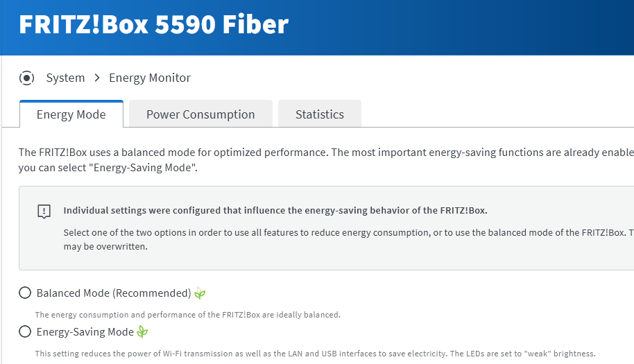

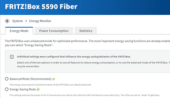

Die energy instelling is best wel een vervelende.
Als je daar aan gaat frummelen gaat er van alles mee.
Zoals je 5GHz die uit gaat. Of de LAN poorten gaan naar 100Mbit.
En nog veel meer.

bij activeren van Energy-Saving-mode (Energie-Besparing) gebeurt onder andere het volgende:
  • in plaats van EN Wifi 2.4 EN Wifi 5 GHz wordt ALLEEN nog 2.4 GHz WiFi gebruikt
  • de LEDs gaan in “Zwakke” stand staan (geven heel weinig licht)
Als ik dit test bij een 7530 en een 7490 (beide Fritz/OS 07.57) dan
werkt het niet op de LEDjes,
WEL schakelt de 5 GHz uit.
Zit nog te puzzelen wat er nog meer verandert; (is veel werk, omdat ik er geen 2 dezelfde naast mekaar heb staan; dus steeds weer instellingen terugzetten, enz.)
Hier staat het voor de 5590 7.70
fritzhelp.avm.de/help/nl/FRITZ-Box-5590-avme/avme/023/hilfe_system_energiemodus
