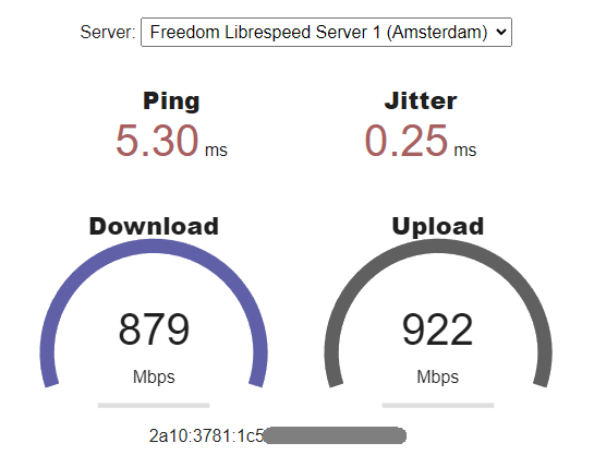

https://speedtest.freedom.nl/
Fiber1000 5590/7.80 WIN10 GoogleChrome/124
Speedtest van Freedom 879/922

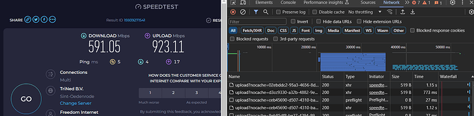

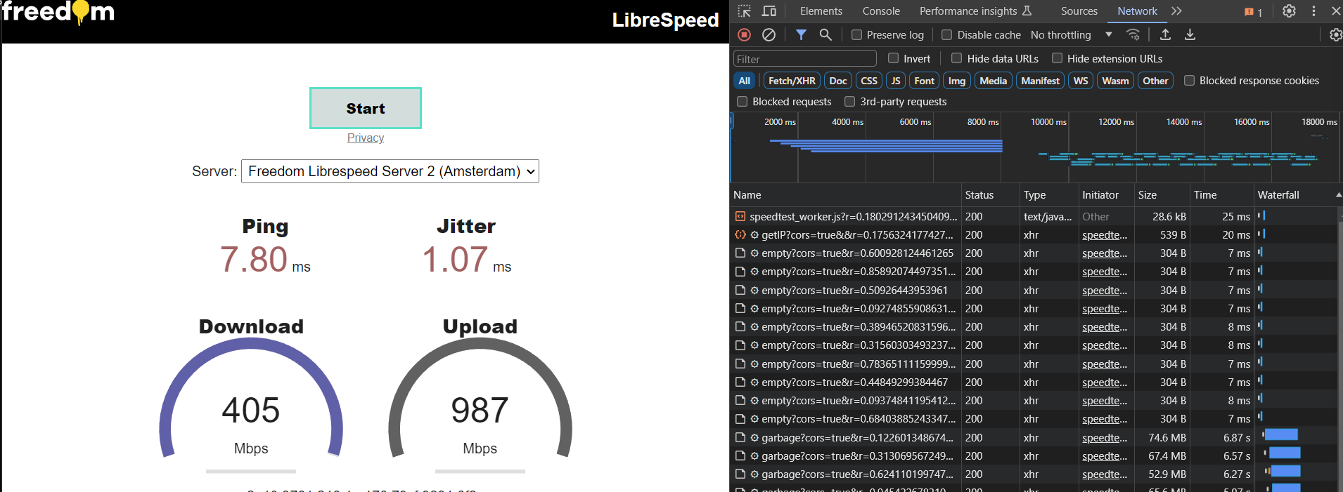

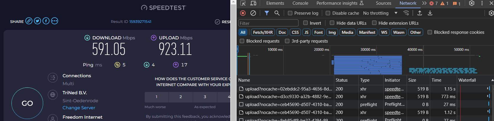

Maar als je in je browser in je inspect window kijkt op 't Netwerk tabje dan zie je dus dat 'ie best wel veel verschillende threads start.
En das nou precies mijn punt, dat 'ie bij meerdere threads dus wel rap is, maar niet met 1 thread.
Sowieso is de upload nogal “optimistisch”, want dit zou dus al meer zijn dan de lijn aan zou kunnen.
De gewone speedtest.net doet dat ook:
