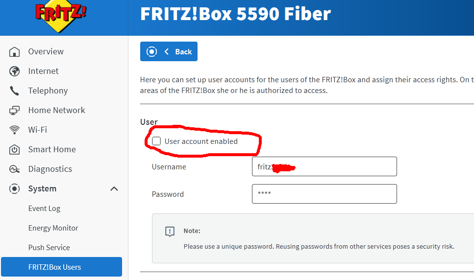

Wel is het een waarschuwing om wel wachtwoorden te gebruiken in de Fritzbox.
De standaard gebruiker Fritz1234 die overal wel een ander getal heeft, staat bij mij uit.
Als je externe toegang aan zet, wees dan extra voorzichtig.
Wel heb ik een extra gebruiker gemaakt met een erg lang wachtwoord, mocht ik blunderen.

is toch “nodig” om met alléén-wachtwoord in te loggen in de FritzBox ?
Wat bedoel je precies met “die heb ik UIT staan” ?
Fritzbox kent 2 systemen.
Alleen een wachtwoord, dit is zo bij fabrieksinstellingen.
Je kunt dan over gaan op gebruiker/wachtwoord systeem.
Om het compatibel te houden, is er later een naam toegevoegd als je alleen wachtwoord gebruikt.
Die gebruiker heet fritz4589, fritz5753 of zoiets.
Die kun je uitzetten.
Doe dit pas, als je nieuwe gebruikers namen en wachtwoorden aangemaakt hebt.
Dit is net iets veiliger.

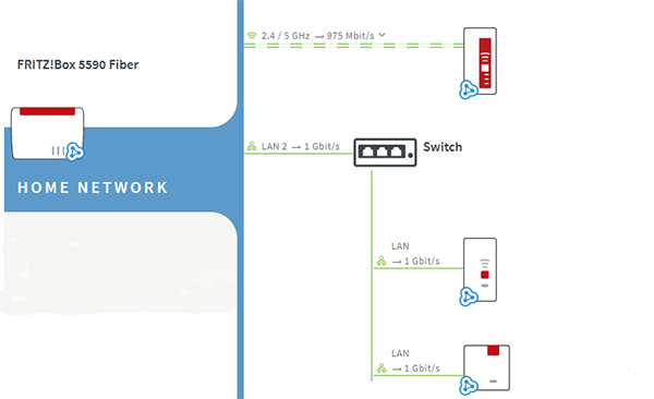

Mesh Overzicht
