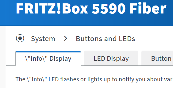

5590/7.90
Eerste ervaring.
Taal staat op Engels hier, sommige dingen zijn nog Duits.
Soms komen er 404 meldingen bij menu’s.
Ik zie dat een IPv6 adressen anders zijn. FD64: valt me op.
(Toevallige berekening van een Ipv6 adres volgens RFC 4193)
Mesh kun je pimpen met symbolen.
afbeelding
MESH overzicht is een beetje een flipperkast.
Wis vooral de browser cache na de update.
In het MESH overzicht schakelt een LAN ook terug als hij idle is.
afbeelding
Bij een andere PC gaat hij naar 100Mbit/s als hij uit is.
Achter de 1750E staat niet meer dat er naar een update gezocht wordt.
Verbinding met de GUI heeft nu een IPv6 voorkeur.
Schoonheidsfoutjes.
