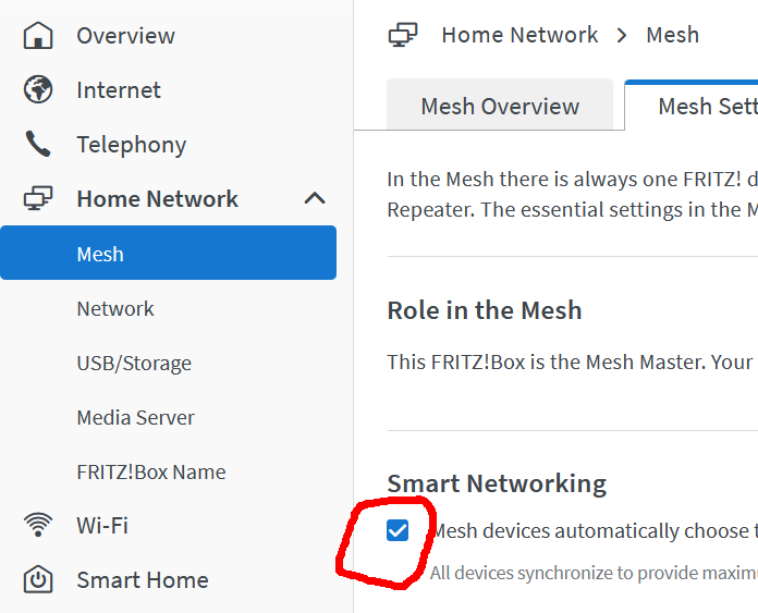

Hmm gisteren heb ik mijn 2 repeaters met 1200 AX bijgewerkt naar 8.20.
Echter sindsdien verbreken veel van mijn ESP bordjes zeer regelmatig de verbinding. Het lijkt erop dat er ruwweg elke 10 minuten een ‘kritiek’ moment is, aangezien de logs een connectie-periode aangeven die steeds op ruwweg modulo 10 minuten +/- 2 minuten uitkomt.
Het is zowel met ESP32-varianten als wel als de ESP8266 en ook met modules die geforceerd op 802.11g draaien.
Ik ben er nog niet precies achter wat de status is van de WiFi in de ESP, maar het lijkt erop dat ‘ie op een gegeven moment in een soort van undefined state uit komt.
Dit is met bordjes met een ESP-IDF firmware van een paar jaar geleden, maar ook van paar dagen geleden, dus het is niet een recent geintroduceerd iets van Espressif.
Al deze modules draaiden voor de update uitermate stabiel met sommigen zo’n 200+ dagen uptime en maanden geen reconnect van WiFi.
Laatste WiFi disconnect reason is ‘1’ of ‘34’ (dus unspecified).
WiFi module uit en aanzetten op de ESP (dus niet een reboot) verhelpt het en dan maken ze weer verbinding… voor even.
Iemand anders iets dergelijks gezien? En niet beperkt tot ESP’s maar bijv. ook printers, aircosystemen, etc. (veel van die dingen hebben vaak een beperkte embedded WiFi module)
Heb wel wat gelezen.
Ik ben benieuwd of uitzetten van Smart Networking het op lost?
Als dat ja is, graag melden bij Fritz.
