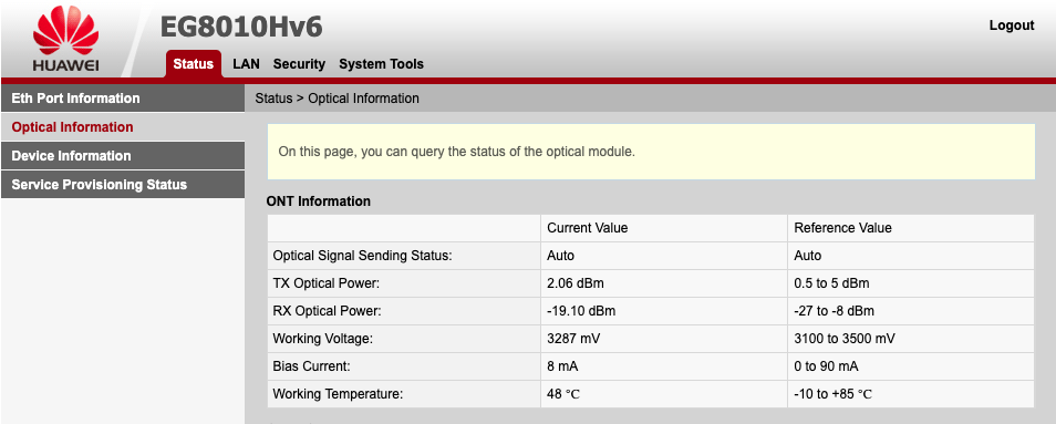

Voor iedereen die nu een werkende verbinding heeft: heb je de statistieken (TX-licht, RX-licht, temperatuur, stroom enzovoort) nu uitgelezen en bij de hand “als er iets gebeurt?”
Ik heb zojuist nog maar even wat screenshots gemaakt. Wist niet zeker of ik de oude nog kon vinden
Ik geloof niet dat je dat zelf kan doen op de Fritz!box.
Ah, met “reference values”
Dank voor bevestiging.
Dan hoef ik niet te zoeken, wat er (waarschijnlijk) niet is
