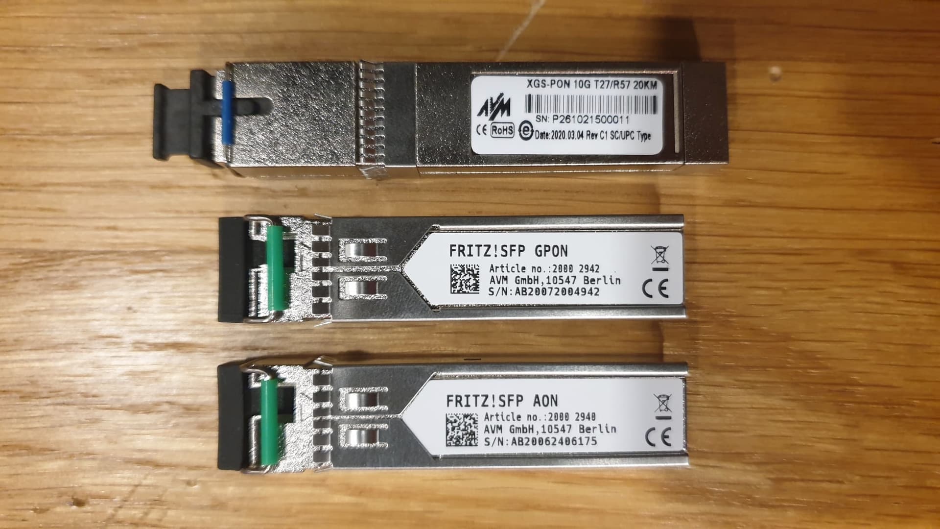

dit zie ik in het menu. SC/UPC. Dat is dus de grote blauwe connector. Zit AVM er toch naast met het moet altijd groen zijn.
Net weer mail van medewerker AVM. Hij gaat het voorleggen aan case manager. Hij weet het nu ook niet meer welke connector in de XGSPON sfp moet.
Op de AVM XGS-PON connector staat SC/UPC. Als ik zoek op SC/UPC, komt daar de blauwe connector tevoorschijn…
(misschien dat het blauwe hendeltje ook hint op een blauwe connector :upside_down_face:. Oh, en misschien dat de scheve stickers op de GPON en AON hinten op een afgeschuinde SC/APC connector. waar de rechte sticker op de XGS-PON hint op de rechte SC/UPC connector)
En als ik nu bovenstaande redenering lees in combinatie met het bericht van 8/8 van @Wil1 ?

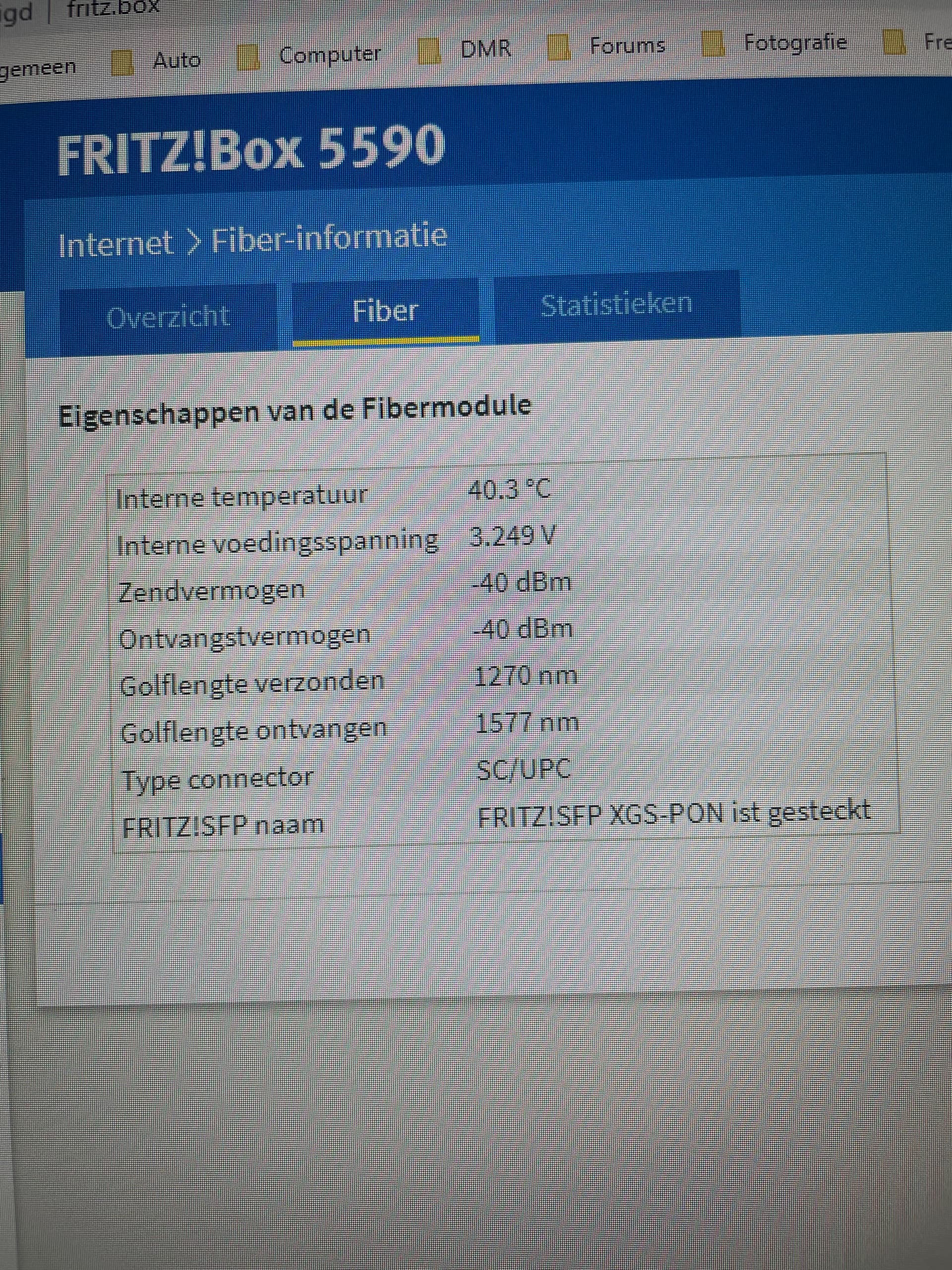

Wordt het dan blauw of groen? Want jouw gebruikte plaatje is zover ik lees niet van de module die @Wil1 heeft ontvangen, daar zit namelijk geen blauw handletje aan maar wel een min of meer scheve stikker (maar minder scheef dan in je voorbeeld). FritzBox geeft vervolgens obv de aangesloten module overigens aan dat het sc/upc is, ik schat zo in dat dit een foto uit de actuele situatie is.
Ah ja, dit is een andere inderdaad. Dat wordt lekker verwarrend zo…

Update via Tweakers SC/UPC:
FRITZ!SFP XGS-PON
The FRITZ!SFP XGS-PON module is available exclusively for FRITZ!Box 5590 Fiber provider models. This means the FRITZ!Box 5590 Fiber can also be operated on XGS-PON connections.
ITU-T G.9807 (10-Gigabit-capable symmetric passive optical network)
SC UPC
Wavelength: TX 1270 nm, RX 1577 nm
Full-duplex transmission
Transmitter power: +5 to +9 dBm
Reception range: -8 to -29 dBm
Range: 20 km
Support for SFF-8472
Class 1 laser

Antwoord van case manager AVM. Ik moet de blauwe SC connector gebruiken voor XSGPON sfp. Antwoord was ook gegeven op forum Tweak, waar een AVM medewerker actief is.
