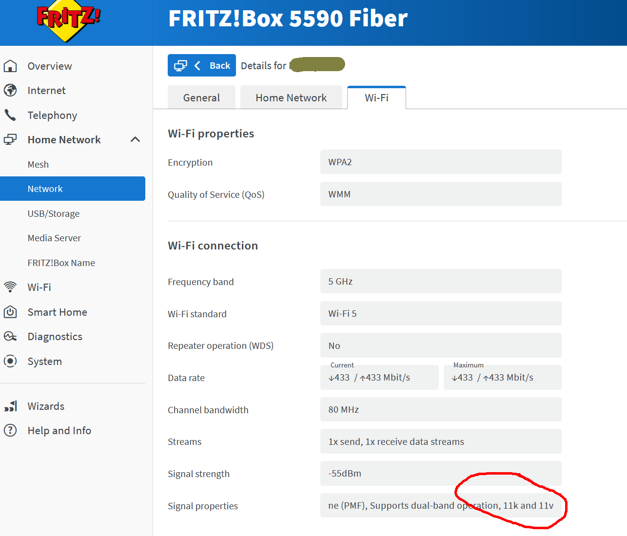

Iets wat ook mee speelt,
Voor mesh heb je sturing nodig.
Als je apparatuur geen roaming ondersteund, krijg je af een toe een onderbreking.
Hier zie je de specificaties van een telefoon.
Soms kun je het aanpassen aan de beperkingen

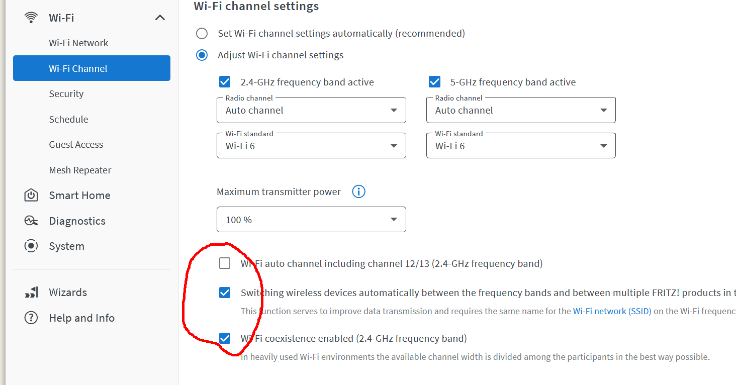

Spullen uit sommige landen kennen kanaal 12/13 niet.(b.v. usa
Roaming beperken, 2e vinkje.
