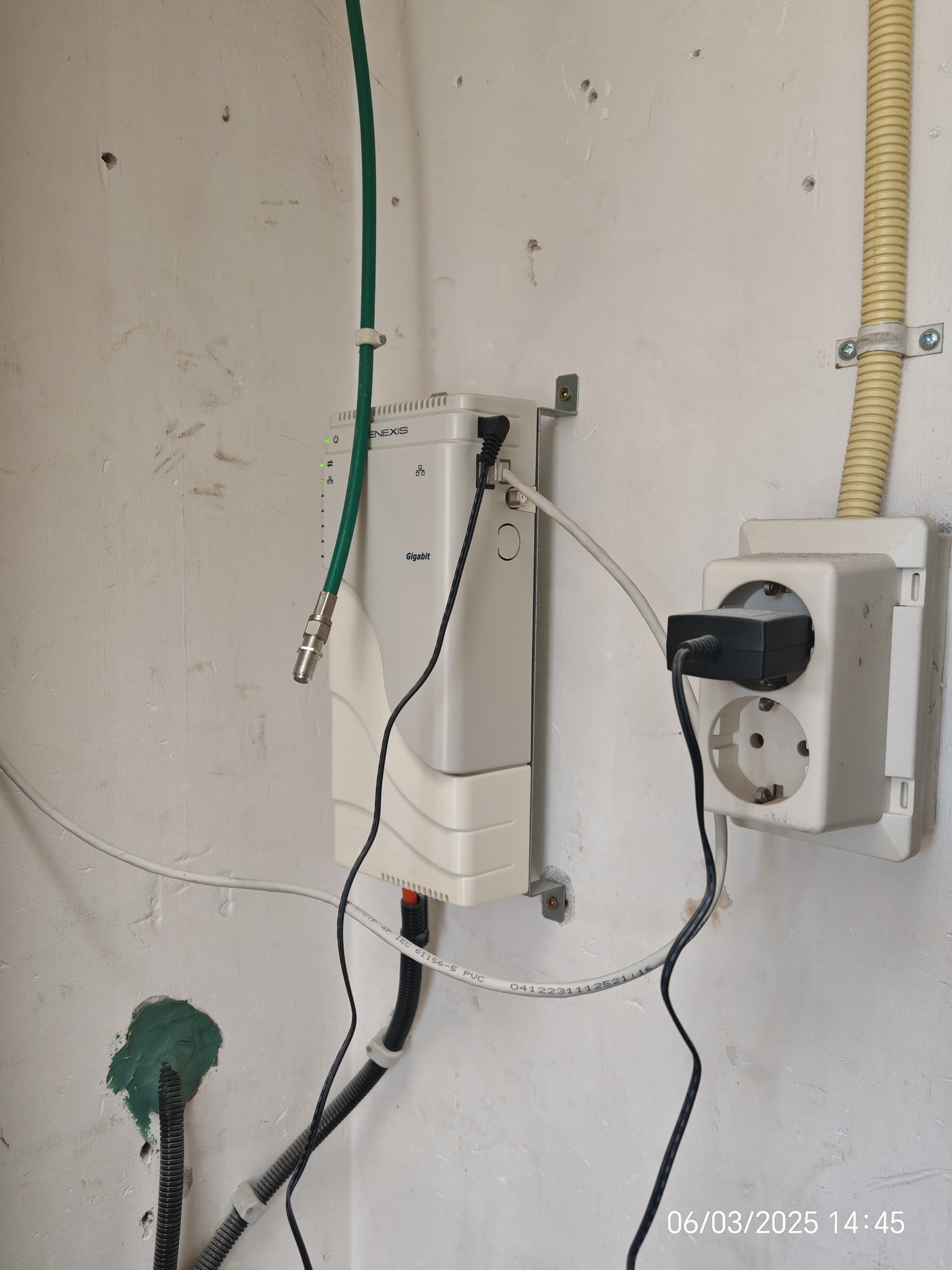

Ik vraag mij al een tijdje af of ik van mijn huidige netwerk opzet afkan.
Ik heb onlangs een Bananapi R4 aangeschaft en vraag mij af of ik mijn glasvezel hier direct op kan aansluiten zodat ik van mijn huidige Genexis afkan.
Ik heb opzich geen klachten maar als ik de glasvezel een paar meter kan verlengen en deze direct aan mijn bpi kan koppellen dan zou dat schelen. Ik ben op zoek naar tips and suggesties.

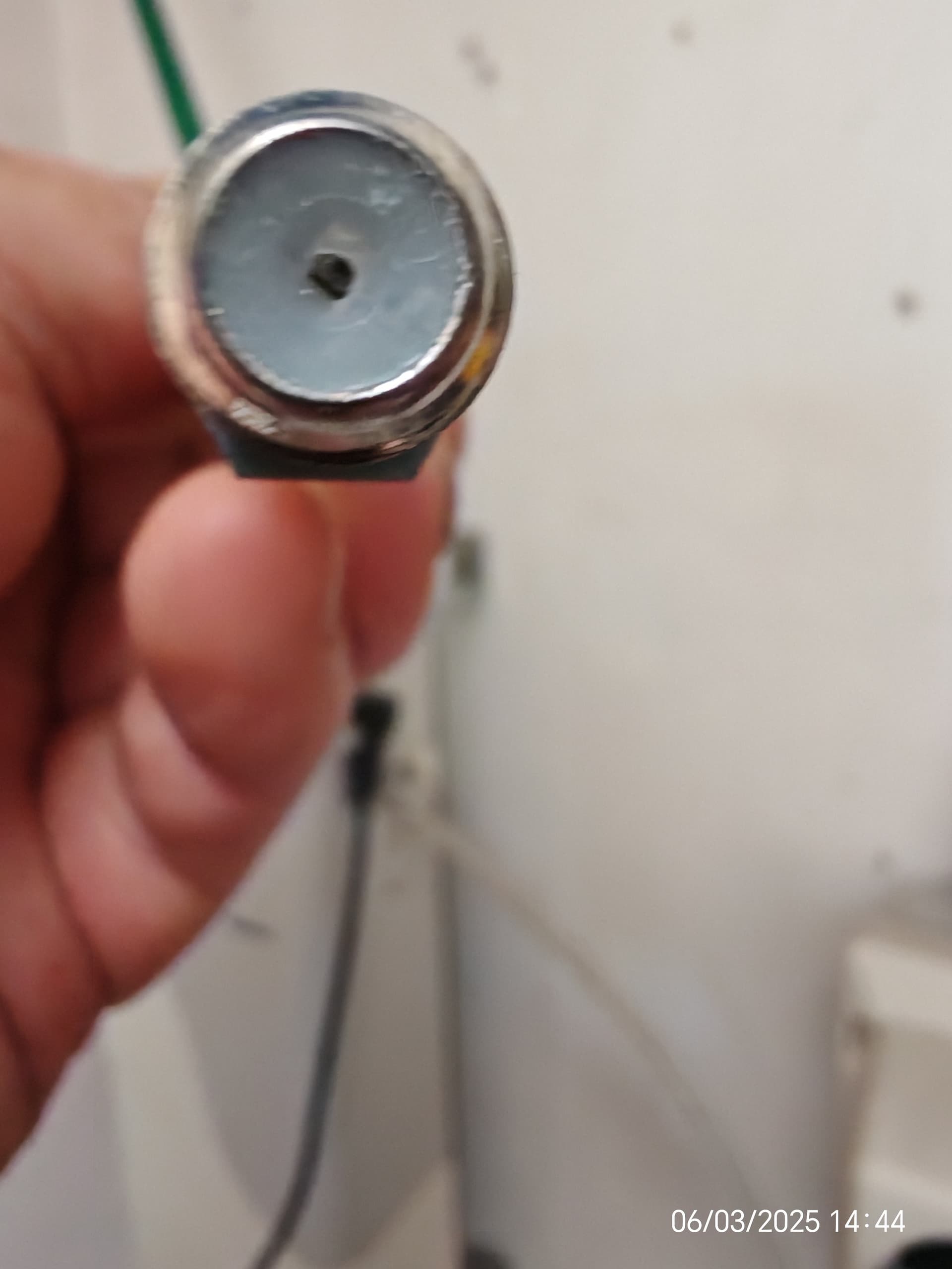

Weet iemand misschien waar de groene kabel voor zou kunnen dienen?
De oranje kabel is natuurlijk de vezel. Deze zou ik een paar meter moeten verlengen tot aan in de woning (momenteel staat de genexis in de meterkast buiten de woning)
Uiteindelijk hoop ik de kabel dan direct aan te sluiten op mijn bpi met een Banana Pi BPI-R4 SFP 10G-BX20-U Optische module. Wat denken jullie? Is dit reeel? Zo ja, heb je tips en suggesties mbt tot verlengingsstuk en denk je dat ik de kabel direct in the sfp module kan steken of zou ik daar iets anders voor nodig hebben?

Dat is de COAX-kabel van het centraal antenne systeem. In veruit de meeste gemeenten de Ziggo-aansluiting :slight_smile:
Je kunt op eigen risico de elektronica uit de Genexis er af halen en direct op de fiber aansluiten. Kijk wel goed naar de kleur van de fiber-connector. Je moet behalve het juiste type connector ook juiste kleur gebruiken, zie [1].
Je kunt waarschijnlijk geen SFP+ (10Gb/s) “Optische module” gebruiken. Althans niet zomaar. Want die doen over het algemeen alleen maar 10Gb/s. Als die Banana PI ook SFPs (1Gb/s) slikt dan zou het kunnen met een AON BiDi-SFP met deze specs:
  • 1Gbit (1000Base-BX-10-U)
  • SFP specificaties: TX 1310 nm , RX 1490/1550 nm
Zie ook [1].

Een fiber naar de woning kan op zich prima. Meer mensen hebben hun Genexis passief gemaakt [1]. Zolang je van de grondkabel af blijft en er voor zorgt dat de connectors schoon blijven is het te doen. Alles wel voor eigen risico natuurlijk
Een extra fiberlengte van enkele tientallen meters zal met aan zekerheid grenzende waarschijnlijkheid geen enkel probleem zijn.
Om connectors aan een losse fiber te zetten heb je vrij speciaal gereedschap nodig. Maar als je een patch-fiber kan trekken, dus met de connectors er al aan, dan is het niet heel veel anders dan UTP. Die fibers zijn flink versterkt met kevlar, die kunnen wel wat hebben.
Neem een G.657 type fiber die kan je bijkans in de knoop leggen en hij doet het nog [2]. Vrijwel alle moderne single-mode patch-fibers (dus met connectors eraan) zijn van dit type.
Je moet simplex, single mode fiber nemen. Alleen de connector-types zijn deels onbekend.
Aan de kant van de Genexis zal het een SC-connector zijn. Indien de blauwe vezel in gebruik is dan moet je daar een SC/UPC type hebben. Indien de groene in gebruik is dan heb je een fiber nodig met een SC/APC connector aan die kant.
Aan de kant van de SFP werk je met een LC-connector. Afhankelijk van de specs heb je hier een LC/UPC of een LC/APC connector nodig. Een LC-connector past prima door een 16mm of 19mm buis als daar niet al te scherpe bochten in zitten.
