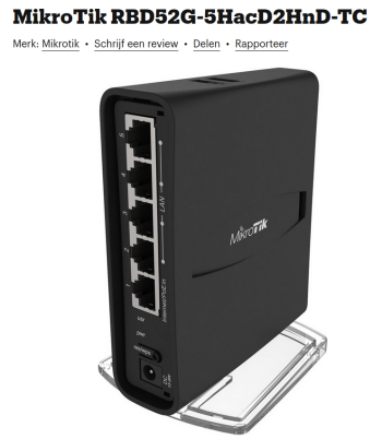

Zoiets als dit (verder geen enkel belang bij), een MikroTik je naast Wifi, 5 ethernet poorten heeft waarvan er één dan naar je PowerLine gaat.
Wat dan nu al werkt, blijft gewoon werken. De Amino gaat met z’n eigen kabel naar een vrije RJ45 van/op hier de tussengeplaatste Wifi-AP.

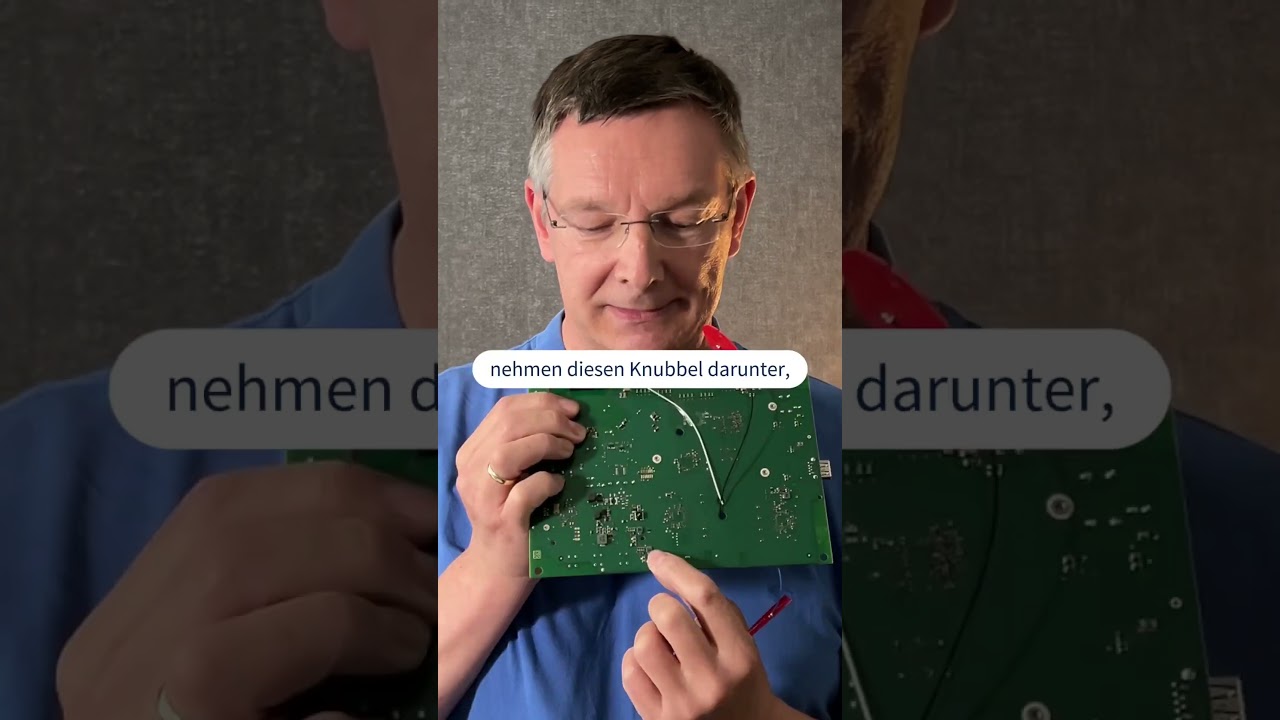

Omdat je een 7590 hebt, wellicht zijn enkele componenten “einde levensduur” (of verkeerde ooit vanaf fabriek geïnstalleerd). Als je je 7590 wil behouden vanwege unieke functies (b.v. ISDN/S0-Bus of analoge input naar VOIP conversie), dan zou ik ook eens denken aan het preventief vervangen componenten.
Zie bijvoorbeeld:
https://www.houseoftechnique.de/fritz-box-reparatur/
Freedom is begonnen nadat die fout al ontdekt was. Wij hebben nooit 7590s waarvan het serienummer begint met L249 en lager uitgeleverd.
De 7590 - ik gebruik er zelf ook één - kan technisch echt nog best een aantal jaren mee.
Mijn :spraydot: Freedom-7590 (serienummer M…) werkt nog prima !
Na het item WLAN storingen in ten minste twee Fritz box modellen door mogelijke hardware fout - 3 van Drs_W - INTERNETTOEGANG - Freedom Community
heb ik een tweedehands-7590 gekocht met de ingebouwde fout;
vóórdat-ie het begaf de besproken oplossing van dhr Pfister uitgevoerd: de herstelde-FB7590 werkt tot nu toe nog prima !
Zaak is wel, het herstel op tijd uitvoeren (is priegel-solderen, of laten doen bijv. bij een RepairCafé in de buurt) vóórdat-ie het gaat begeven.

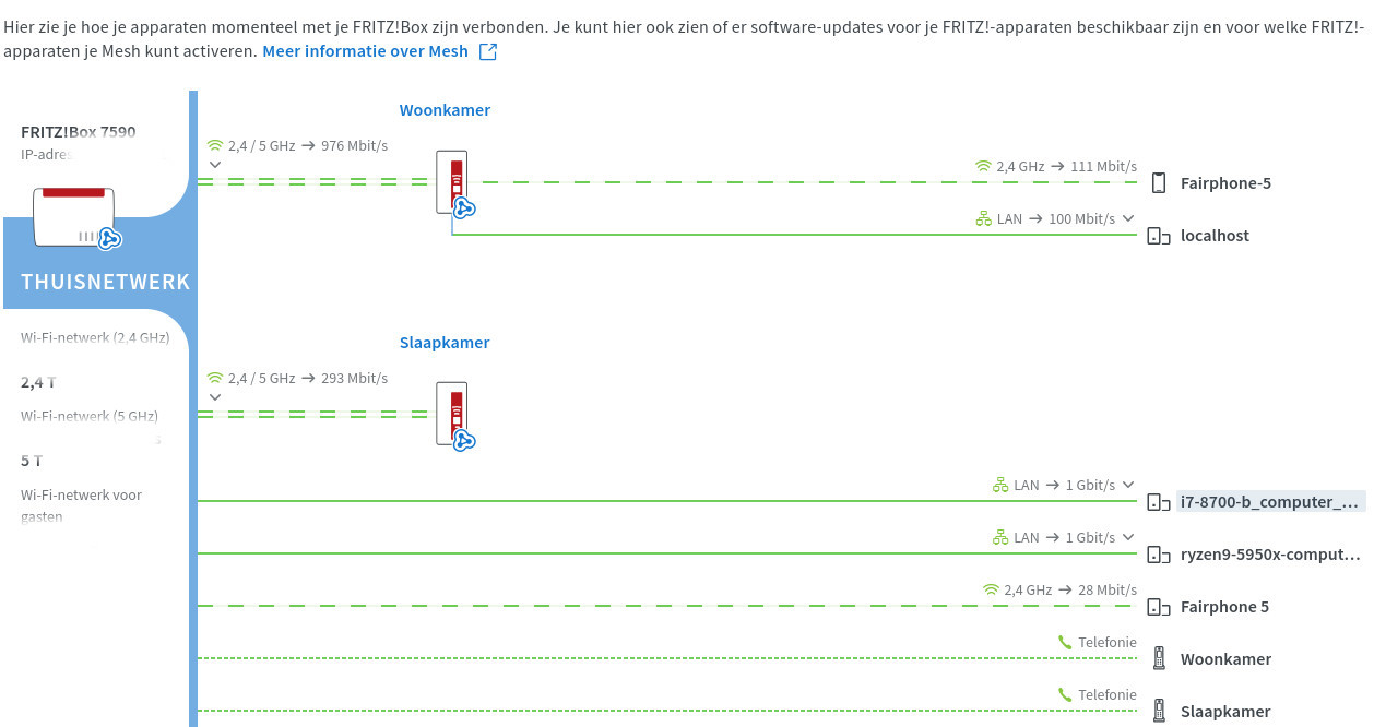

Ik heb de beide 1750E per WiFi verbonden met de Fritz!Box.
In de woonkamer met een kabel van de 1750E naar de TV
En dan in de slaapkamer met een kabel van de 1750E naar de Amino.

OK, dan had ik het verkeerd begrepen. Ik dacht je die 2 1750E’s in bridge mode had. Maar kennelijk is dan de 1750E qua IGMP-multicast een betere match voor de FB 7590 dan de 2700.
