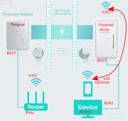

Die Eminent8036 heb je dus actief in de slaapkamer verbonden op/met/via powerlan.
Je kunt proberen de Wifi van de Eminent tot eigen acces-point te maken, die zo doorprikt naar je LAN netwerk via PowerLan.
De Eminent pakt zijn signaal via de Netgear nummer 1.
Ik begrijp niet wat je bedoelt met access-point maken.
De Eminent8037 heeft een Powerline/verbinding naar de Netgear die op de Fritz is aangesloten. Op RJ45 poort van die Eminent8037 is de TV aangesloten.
     (correctie 8037–>8036)
Die Eminen8037 zou bmw geconfigureerd worden als Wifi-AccessPoint (die dan via de aanwezig powerline-LAN verbinding contact heeft met internet). Wanneer je dan de wifinaam en password gelijk maakt aan die van je Fritz-wifi, zou je telefoon naadloos moeten kunnen overschakeln wanneer die in de slaapkamer wordt gebruikt.
Wat een prachtige afbeelding.
Echter het is een 8036 en geen 8037.
Klopt het dan nog?
De Netgear is Powerline AV 200 mini adapter.
