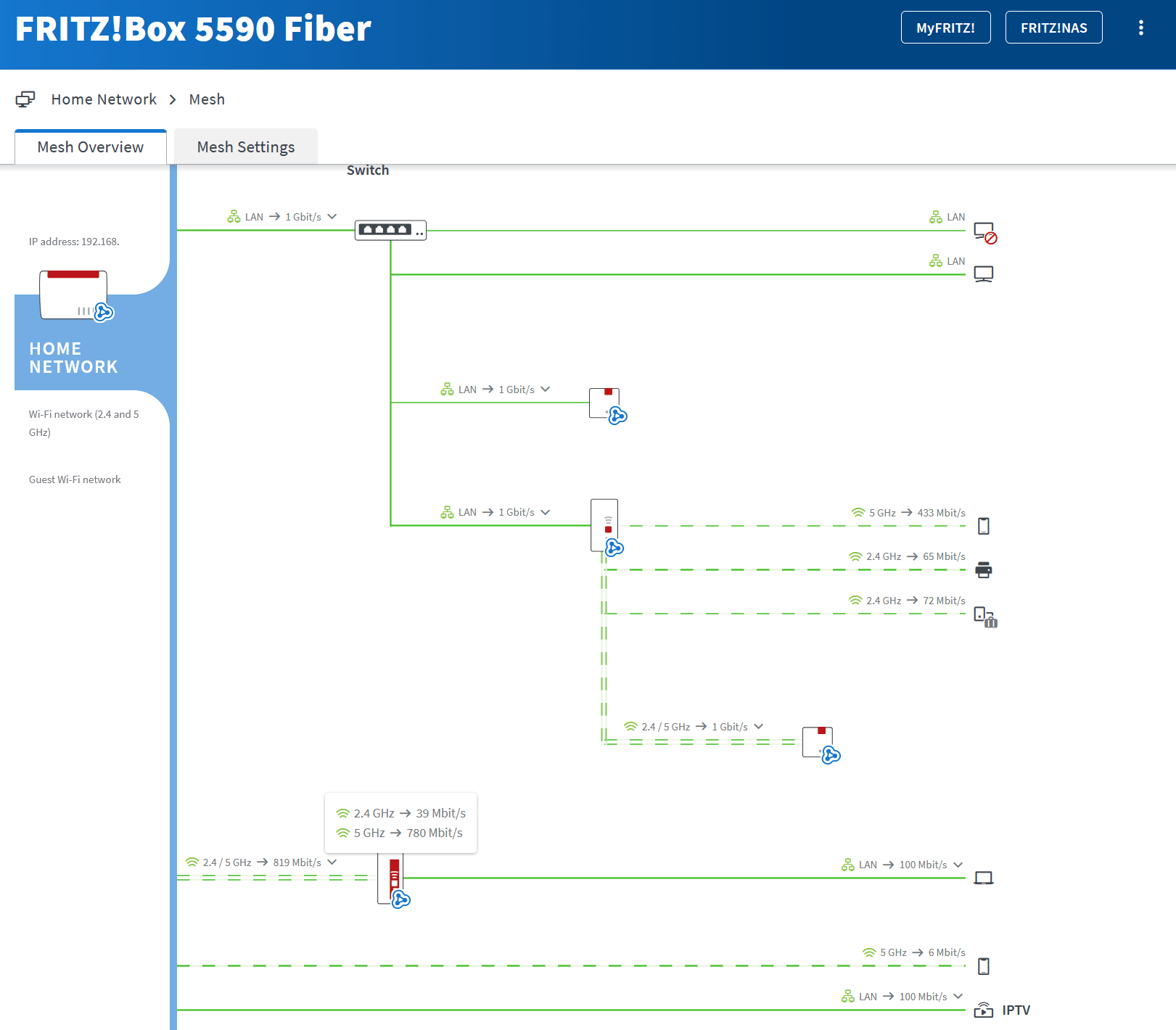

De verbinding met de 5590 is hier ook dubbel en WPA3
Verbonden met een reserve pc, ik heb het vermogen laag gezet in de 1750E om te voorkomen dat hij actief deelneemt aan de mesh.
De LAN van de 1750E is hier idle.
De 2400 is zeer populair, die trekt apparaten met oude standaard aan.
De 1200AX(bovenste) heeft nu niets te doen. De printer staat er naast.
De gast, is een P1 meter en hangt pal naast de 5590.
En de 1200AC bij de tuin heeft ook geen klanten.
Wat ik jammer vind, bij de mesh symbolen ontbreekt een PC icoon.(8.24)
