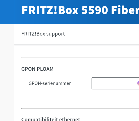

Kan iemand wat screenshots sturen van deze ONT serienummer ingave in de 7.90 firmware versie?
update
Laat maar, ondertussen gevonden. Zal wel een caching issue geweest zijn. Versie 7.90:
afbeelding
Bij 7.90 updates cache leeg gooien na een update, is een aanrader.
of zie je dit stuk in het menu pas nadat:
.1. FritzBox UIT
.2. juiste SPF-module insteken
.3. FritzBox AAN
.4. de SPF-module in de 5590 “wordt ontdekt”
.5. na enige tijd of de volgende herstart verschijnt jouw afdruk in het menu
(exacte details weet ik niet, ik heb die aansluiting niet, dus ook die SPF-module er niet in)
