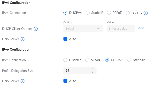

Aanpassingen in de UDM Pro:

Kijk in de UDM Pro of je bij Internet, nu ook een IPv4 en een IPv6 adres hebt.
De Fritzbox zal een IPv6 subnet delageren naar je UDM Pro.

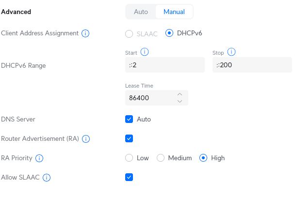

In de de UDM Pro dien je dit netwerk op te vangen en bij je default netwerk (en ook de andere netwerken als je vlans gebruikt) te configureren.
Maak een subnet voor IPv4 (als het goed is had je dit al). Ga hierna naar IPv6.
Kies voor " Static ip"
Gebruik eerst je gedelegeerde stuk en plak er 2 stukken achter: 2a10:3781:xxxx:xx:10::1
Ik gebruik hier 10::1 (10 > is mijn vlan, 1 is de gateway voor dit netwerk)
Netmask /80 > dit zorgt ervoor dat je alleen dit stuk (2a10:3781:xxxx:xx:10) routeert en niet meer, zodat je nog meer netwerken kan maken, door alleen de 10 te vervangen voor wat anders.
Zie onder voor de rest.
Dat is het. Probeer het ook eens.
