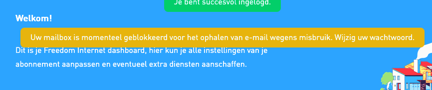

Uw mailbox is momenteel geblokkeerd voor het ophalen van email wegens misbruik. Wijzig uw wachtwoord
Goedenavond, Bij het inloggen op mijn.freedom.nl zie ik deze boodschap:
Ik heb geen idee hoe dit is gebeurd.
Ik gebruik Thunderbird op mijn laptop en Fairmail op mijn mobiel. Beide kunnen geen verbinding maken met imap.freedom.nl of smtp.freedom.nl. Gelukkig werkt mijn freedom webmail wel.
Wat ik ook zie, is een reeks “tijdeljk email addressen” (Hier niet vertoond i.v.m spam)
Geen idee waar deze vandaan komen. Ben ik gehackt ? En welke wachtwoord moet ik veranderen? Alleen email of wachtwoord voor mijn.freedom.nl ?

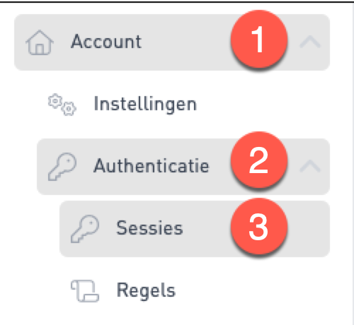

Zelf kun je altijd een kijkje nemen in de MIJNfreedom omgeving (door in te loggen met de e-mailbox die geblokkeerd zou zijn, wat je volgens mij ook doet) en dan Account (1) → Authenticatie (2) → Sessies (3) te openen.
Je krijgt dan een lijst van sessies te zien die op de servers van Soverin zijn gelogd. Daar zie je bijvoorbeeld goed of er niet toegestane sessies tussen zouden zitten.
