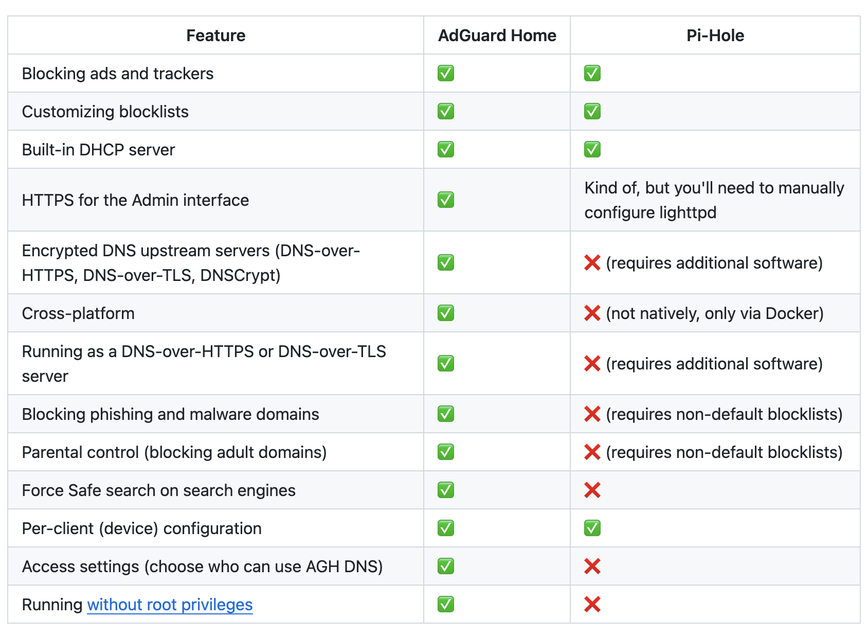

Inderdaad, wireguard uit en je zit weer gewoon op je mobile netwerk. Nog nooit nodig gehad overigens. Ik ben ooit begonnen met pi hole en later overgestapt naar Adguard Home.
toen vanwege deze vergelijking
zie GitHub - AdguardTeam/AdGuardHome: Network-wide ads & trackers blocking DNS server
Adguard bevalt me uitstekend, maar pi hole is ook al jaren een betrouwbare oplossing, Technitium heb ik wel van gelezen maar nooit zelf gebruikt. Ik denk dat het ook een beetje je eigen keuze is wat je het prettigste vindt werken.
Net als: de een wil alleen DNS over TLS of DNS over HTTPS (DOT en DOH) waar andere juist zeggen dat je dan alles neer legt bij die dns en juist kiezen voor een local DNS met direct contact met de root servers, zodat geen enkele server je complete dns in beeld heeft.
