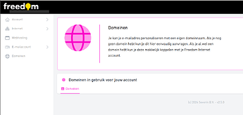

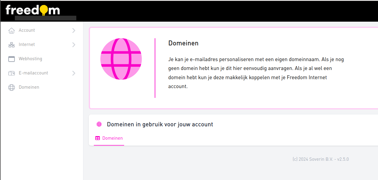

Bij mij doet het donker/licht profiel helemaal niets en kan ik niet mijn domeinen beheren. Het kopje domeinen is simpelweg leeg en knopje uitloggen leidt naar
https://mijn.freedom.nl/users/sign_out wat verder niet bestaat.
Ik wacht wel af dat iemand anders gaat klagen.

Opvallend is dat ik ook geen uitlapmenu krijg wanneer ik in mijnFreedom op [account] klik. Ik zie wel mijn factuur gegevens op het menu scherm, maar de boel klapt verder niet uit met zoals voorheen naar:
Kortom er valt zogezegd niets meer in te stellen. Het lijkt mij dat de server, html-dingen niet goed opstuurt of mogelijk dat de FireFox browser - hoe dan, ineens sinds afgelopen dagen ? - kaduuk is. Omdat het met Chrome - niet mijn smaak/voorkeuze want FF is ons ding - prima te gaan.

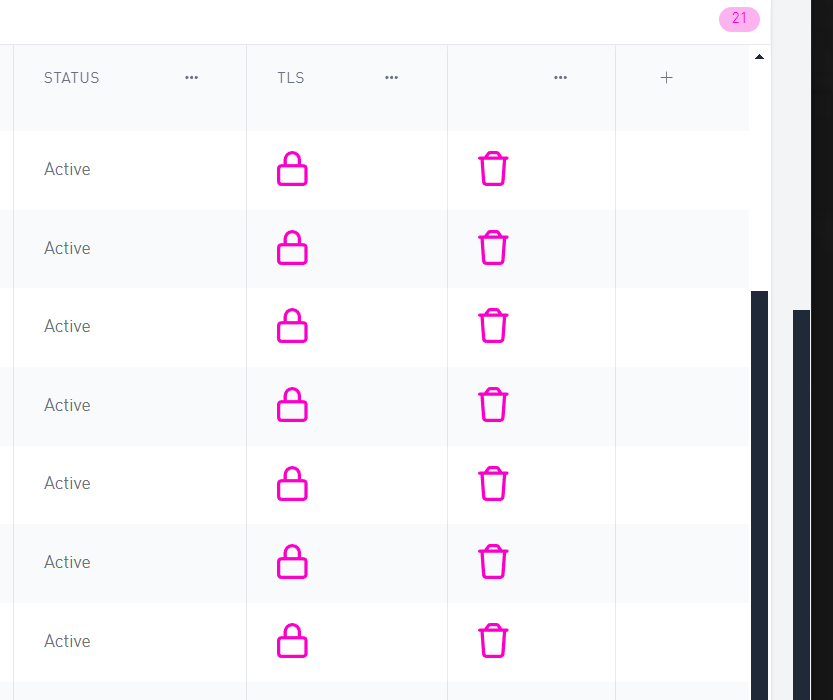

Onderwater produceren scripts plukjes data die helaas hardcoded per 25 stuks worden opgevraagd om per pagina te worden afgebeeld. Soverin/Freedom maakt daarbij gebruik van het discutabele “Scroll-linked effects”. Om een volledige lijst te zien zal de gebruiker dus handmatig moeten doorbladeren. Naast onnodig is dit vooral disdanig irritant dat het belemmerend gata werken.

Ja, de scrollbar is zichtbaar waarmee dus niet (verder) gebladerd kan worden indien er meer dan 25 data (alias) regels zijn. De scrollbar vormt het dynamische trigger-“event” voor onderliggende code die in Chrome kennelijk niet vooruit bladert zoals dat (gekunsteld) wel gebeurd in FireFox.
Er is/was al een probleem in Chrome dat die niet meer dan 25 entries vertoont. Verklein je het scherm (in zowel FireFox of Chrome) zodat er meer data past, verdwijnen simpelweg de scrollbars en kan ook in FireFox niet meer worden gebladerd.
Het is dus eerder dat een toevallig bug-gelukje is dat juist met FireFox wel naar voren kan worden gebladerd mits het scherm tenminste geen ruimte biedt voor 25 regels.
