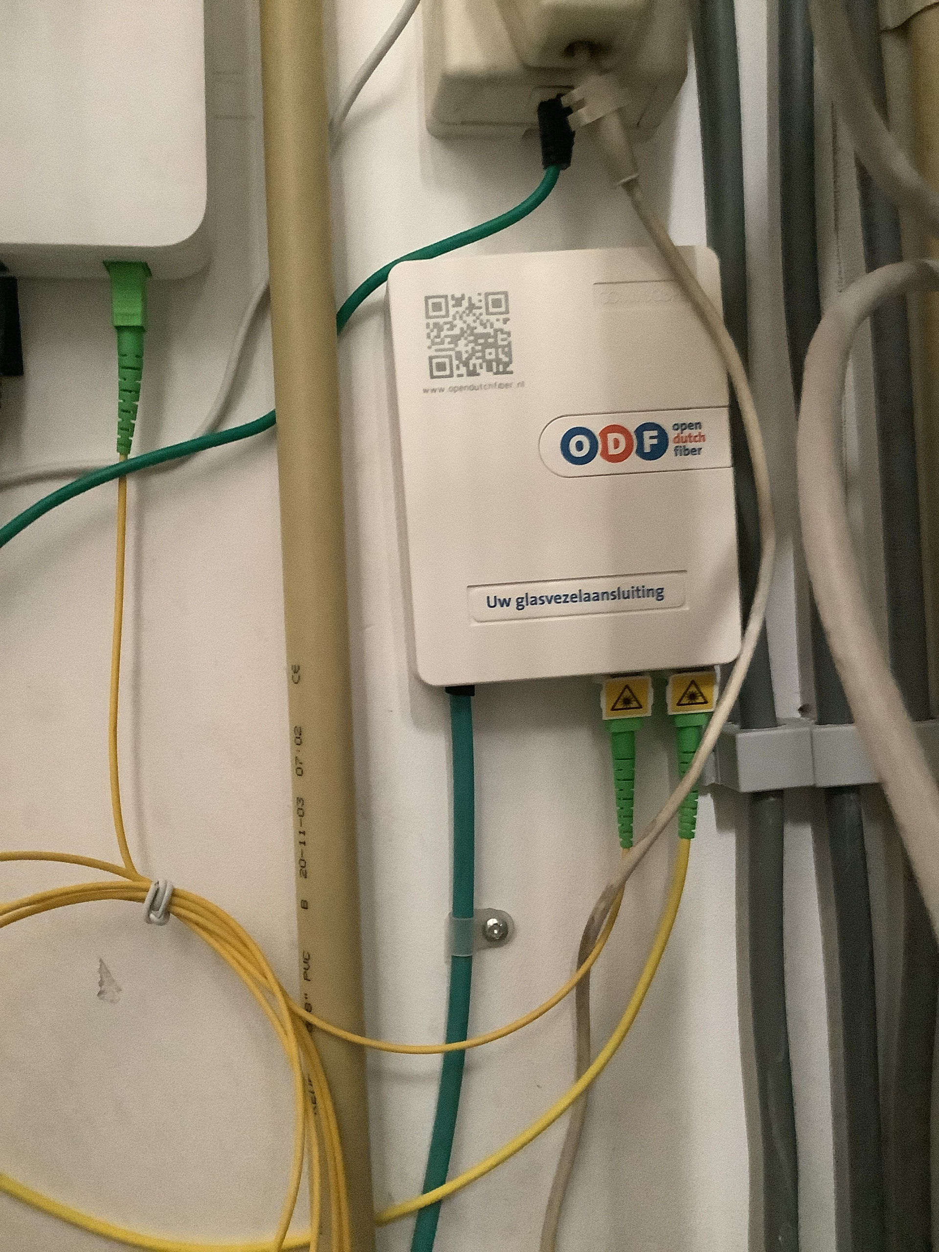

Mijn ODF aansluitpunt (FTU, het kastje met sticker “Uw glasvezelaansluiting” heeft maar 1 poort, maar er circuleren ook versies met 2 of 4 poorten, waarvan bij mijn weten alleen nr 1 aangesloten is op een vezeltje.

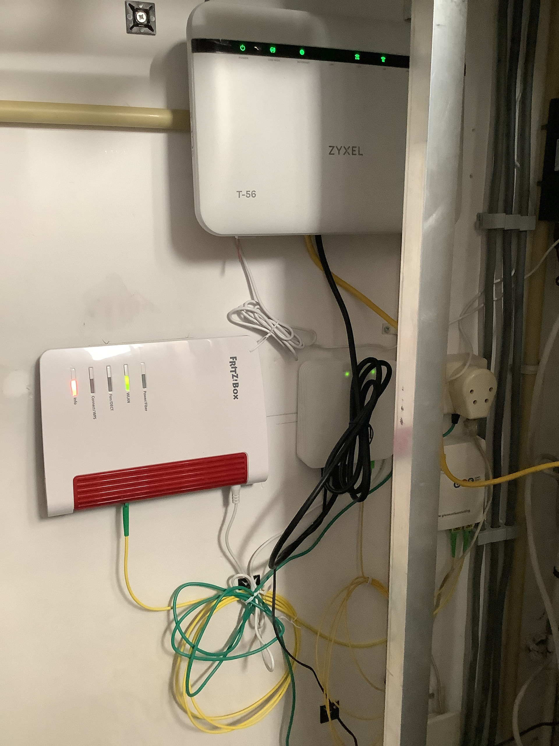

Kan/wil je een foto maken van jouw installatie(kastje) met in beeld de aansluitingen.

Om héél duidelijk te zijn: de glasvezelkabel komt binnen en eindigt in de FTU van ODF. In die FTU zitten twee groene uitgangen.
In de oude situatie (Odido) was in de linkerpoort een glaskabel gestoken, die ging naar een losse “media converter”, die het lichtsignaal omzet naar UTP, een netwerkkabel. Vandaar naar het Odido kastje (geen modem dus…).
Donderdag, de avond voor de overstap, heb ik de stroom van Odido afgehaald, en de glasvezelkabel uit het/de FTU gehaald.
De Fritzbox heb ik opgehangen en met de glasvezelkabel verbonden met de linkerpoort van de FTU. De Fritzbox heb ik aangezet en ik ben naar bed gegaan. Met de verwachting dat het zou werken de volgende ochtend.
Dat was dus niet het geval.
Eerst rond het middaguur heb ik contact gehad met de helpdesk van Freedom. Er zou bij ODF melding gedaan worden dat de verbinding kon worden omgezet. Ik begrijp nu dat dat wellicht niet is gebeurt omdat de Fritzbox verbonden was en aanstond.
‘s Avonds heb ik de oude situatie hersteld, dus met de Odidobox, de netwerk/glas converter en de Odido glaskabel in de linker poort van de FTU. De Fritzbox kabel heb ik in de rechterpoort van de FTU gestoken, want je moet hem toch ergens laten.
