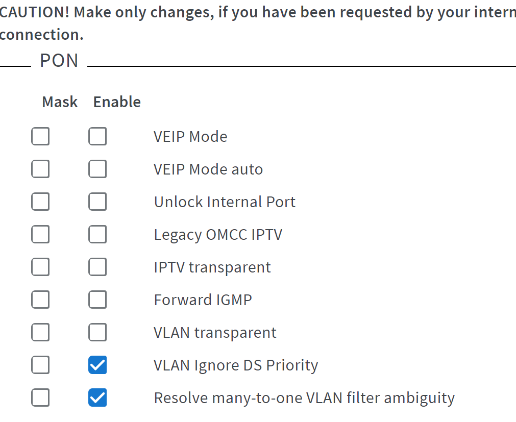

Vraagje nog, ik ben net over naar de vezel direct in mijn fritz 5530 i.p.v. via de ONT, moet ik nog een bepaalde instelling aanpassen m.b.t. IGMP/IPTV?
Multicast werkt nog niet direct met de 5530 op Fiber Crew. Dat zit hem in het GPON-gedeelte en kun je niets aan doen. We zijn er nog mee aan het testen.

Er is net een nieuwe ‘Labor’ versie uit waar een aantal zaken opgelost zouden moeten zijn. Alleen die is nog niet door ons getest. [1]
De oplossingen zijn eigenlijk bedoeld voor problemen met een ander PON-netwerk. Ik heb goede hoop dat ze ook een opening bieden voor Fiber Crew’s netwerk,
[1] FRITZ! Lab | Fresh from development | AVM International
ja, die zag ik van de week bij AVM staan. Ik weet niet hoe stabiel die is, maar ik zou dit natuurlijk kunnen testen en terugkoppelen aan jullie… Of moet de freedom-config bij jullie nog worden aangepast o.i.d.?

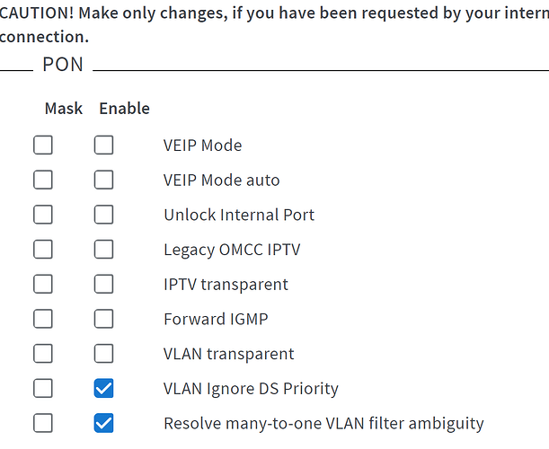

In geval van E-fiber via Fiber Operator werkt het waarschijnlijk some wel en soms niet. Dat heeft te maken met de multicast-afhandeling van de FB 5530 en 5590 in combinatie met GPON en met de manier waarop Fiber Operator en ook alle andere belichters, behalve KPN en Cambrium werken.
In het kort komt het er op neer als er een niet-Freedom klant op hetzelfde PON-segment zit die ook een abonnement van Canal Digitaal heeft én als die niet-Freedom klant kijkt/luistert naar dezelfde multicast groep (zender) dan komt de multicast-stroom van twee verschillende routers binnen. De zelfde data komt dus dubbel binnen. Daar kan de STB soms wel en soms niet mee overweg.
Inmiddels is de Labor versie van de 5530 aangepast voor deze situatie. En die is dus nu in Beta.

versie 7.80 is nu beschikbaar, blijkbaar is de labversie goed genoeg bevonden.
Betekent dit dat ik eindelijk multicast tv kan gaan kijken? Of moeten jullie nog instellingen aanpassen n.a.v. deze nieuwe versie?
