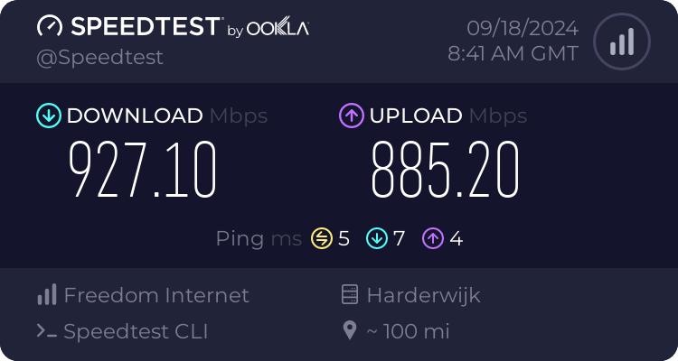

YES!! Victorie!! Bleek inderdaad de Orbi Router. Nu een Fritz!BOX aangesloten, en inderdaad vlotte verbinding, rond verwachting.
Draadje opgelost, ik moet nog even mijn port-forwarding en address reservation instellen, maar dan is het echt allemaal klaar. Bedankt @arien en @bastiaan voor het meekijken en vlot oplossen. You Rock! :slight_smile: :+1:

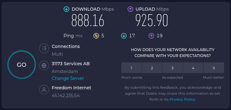

Zie ik het trouwens goed dat je een latency van rond de 18ms hebt?
Volgens mij betekenen die getallen met logo’s dat de minimale ping latency 5ms is, en 17ms resp 19ms tijdens downloaden / uploaden.
ahhhh, bufferbloat dus, dank!
