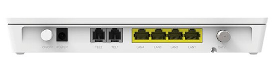

De EchoLife EG8242H is veel meer als een ONT.
4 Gigabit Ethernet, 2 Pots, Catv
Met de glasvezel aansluiting in de bodem.
En ook nog eens 22cm breed.
Hoewel dit apparaat wordt betiteld als Bridge/Gateway ONT, is het geen ONT zoals wij die kennen. Wij gebruiken zelf een standaard ONT (wit vierkant kastje met een UTP en fiber aansluiting), die is geleverd door de belichter van ons Freedom account (Delta). Aanvankelijk wilde ik die als bridge en via een fiberkabeltje op mijn F! 5590 aansluiten maar dat gaf geen stabiele verbinding (allerlei vage klachten waar niemand een antwoord op heeft). De 5590 zou je ook een (soort) ONT kunnen noemen, maar dat is hij niet. Net zoals de EchoLife EG8242H dat niet is.

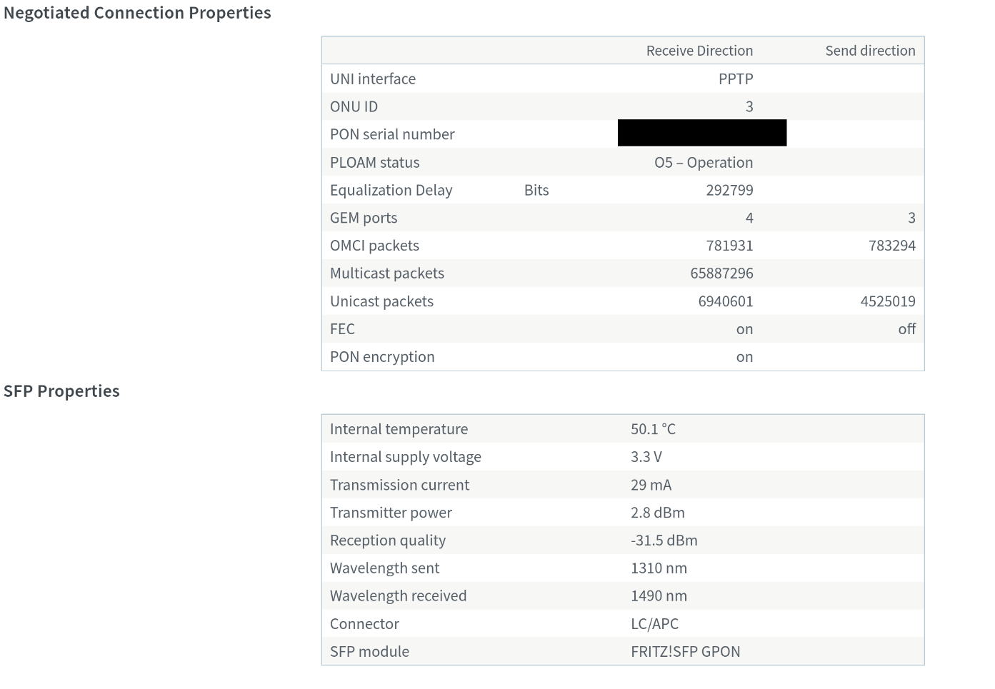

Ik heb ook een nieuwe patchkabel (SC/APC-LC/APC) gekregen met de ONT (die daar dus niet oppaste) en heb die gebruikt om mijn FRITZ!Box te verbinden. Maar ik zal laten wat de Fiber Optics tab toont:

Tja, -31,5 dBm is minder dan het laagste vermogen waarmee de ontvanger gegarandeerd nog kan detecteren. Dat is namelijk -28 dBm [1]. Je zit er dus meer dan 3dB vanaf. Elke 3dB er af is een halvering van het vermogen. Te weinig licht kan heel goed de oorzaak zijn van het geklapper.
[1] FRITZ!Box 5590 Fiber AON + GPON | Technische gegevens

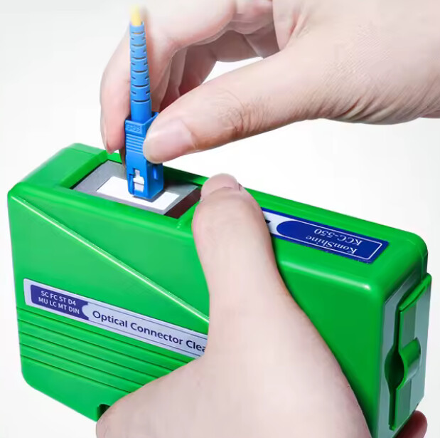

Ik zou beginnen met het schoonmaken van de connector oppervlakken en die ook controleren op beschadiging (inclusief die in de FTU en de SFP). Een slechte las kan ook nog een oorzaak zijn, maar dat had bij de oplevering van het netwerk opgemerkt moeten worden.
Ik heb op advies ooit zo’n ding aangeschaft.
Prijzen zijn best wel verschillend, ik heb er dacht iets van €12 betaald.
